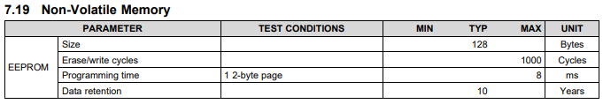

我查看了 PGA302数据表的 EEPROM 部分。
问题。
EEPROM 的编程时间为8ms、这意味着什么?
2.上电时、从 EEPROM 读取值是否需要时间?
3.我们确认数据保留期为10年。
10年如此短、是否有任何其他产品可以延长该期限? (必须能够至少保持20年)
4.何时发布经过 AEC-Q100认证的 PGA302?

    为了更好地理解您的问题、您是否意味着初始输出为71mV、然后在一段时间后测量0.5V 的预期输出? 与器件相关的启动时间不为零是正确的。 模拟和数字稳压器在内部需要一些时间才能保持稳定、然后、一旦内部补偿引擎开始运行其程序、它就需要一些时间才能读取 EEPROM 数据并设置适当的控制寄存器。 最后、在输出 DAC 稳定至正确值之前、也需要很短的时间。 施加 VDD 电压与 DAC 输出达到最终值之间的整个启动时间应在5-10ms 范围内。
    8ms 编程时间是我必须检查的内容。 10年数据保留率是典型规格。 虽然我们没有显示最大值、但器件的温度曲线会影响 EEPROM 的寿命。 例如、定期发现温度超过85C 的器件可能具有接近10年的 EEPROM 寿命、而不是更长的寿命。
    PGA302的 Q100版本当前处于保持状态。
