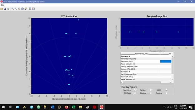

大家好、我在 AWR1843BOOST 中运行 SRR 实验室、这是我加载演示时得到的结果、没有问题、我走到传感器前面、雷达检测到我、 雷达指向墙壁和窗户、前方3m aprox、房间为4m x 3m

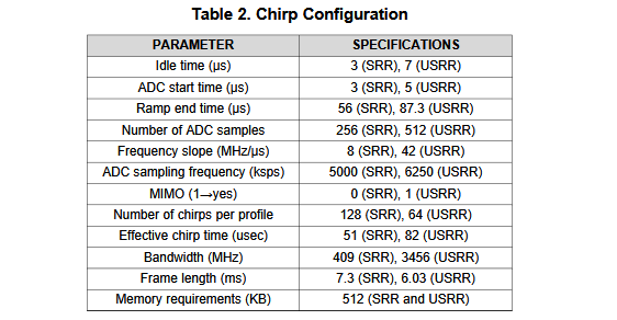

我想测试毫米波传感估算器的有效性、我介绍了本实验的数据、以获取这些值并将其与演示代码中的值进行比较

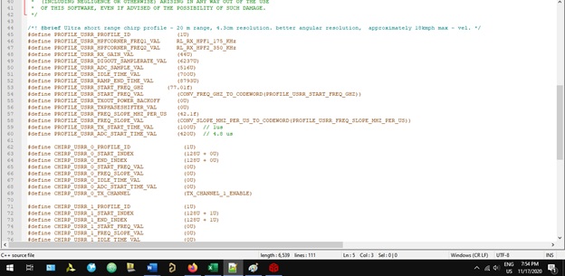

 从 srr_config_chirp_design_USRR20.h 获取速度(18kmph)

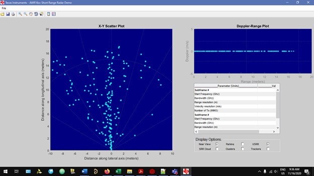

然后我加载代码、我得到:
我不知道导致这种影响的原因、因为我可以看到两种配置之间的细微差异
BW 演示值= 3456MHz
BW 毫米波传感估算器= 3701.92MHz
我还尝试了另一种配置、例如在敏感估算器中使用15m、但结果是相同的、在其他测试中、我使用了雷达训练中的毫米波公式来获得15m 的距离、如果我对线性调频脉冲使用低 BW、我会获得更好的结果、 在这种情况下、我使用了2500MHz 的带宽、一切都正常、3000MHz 的 GUI 显示了很多点、如上图、 但是、如果我使用2000MHz、结果是一样的、我认为使用较低的 BW 时、我可以改善 GUI 中的可视化效果、但效果会更糟

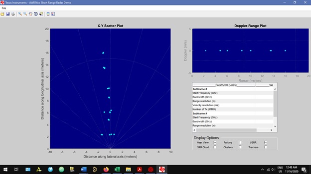

    大家好、但正如我之前提到过的、我正在使用 SRR (实验2)、并且您正在将 SRR 实验室与 MRR (实验7)线性调频脉冲设计进行比较、这就是您看到大量变化的原因、请比较 USRR_20m_BW3700.h (使用传感估算器计算的参数-第五幅图像) 将原始 SRR 实验的文件设置为20m 范围(SRR_CONFIG_CHIRP_Design_USRR20)然后您将看到几乎相同、只是我的文件中的 BW 更改和 GUI 不起作用、您应该看到很多点、例如我之前发送的图像(第六个图像)
    我与 SRR 配置进行了比较、发现 ADC 采样数发生了变化。
    这将在演示中造成问题、因为用于线性调频脉冲 FFT 处理的 fft16例程需要2个输入缓冲器的输入功率。
    这可能会破坏代码。
    如果您想使用传感估算器进行评估、我建议您运行毫米波 SDK OOB 演示。
    谢谢你
    Cesar
    "这将在演示中造成问题、因为用于线性调频脉冲 FFT 处理的 fft16例程需要2个输入缓冲器的输入功率。 "
    这就是问题、我将 ADC 从516更改为512、并且工作正常
