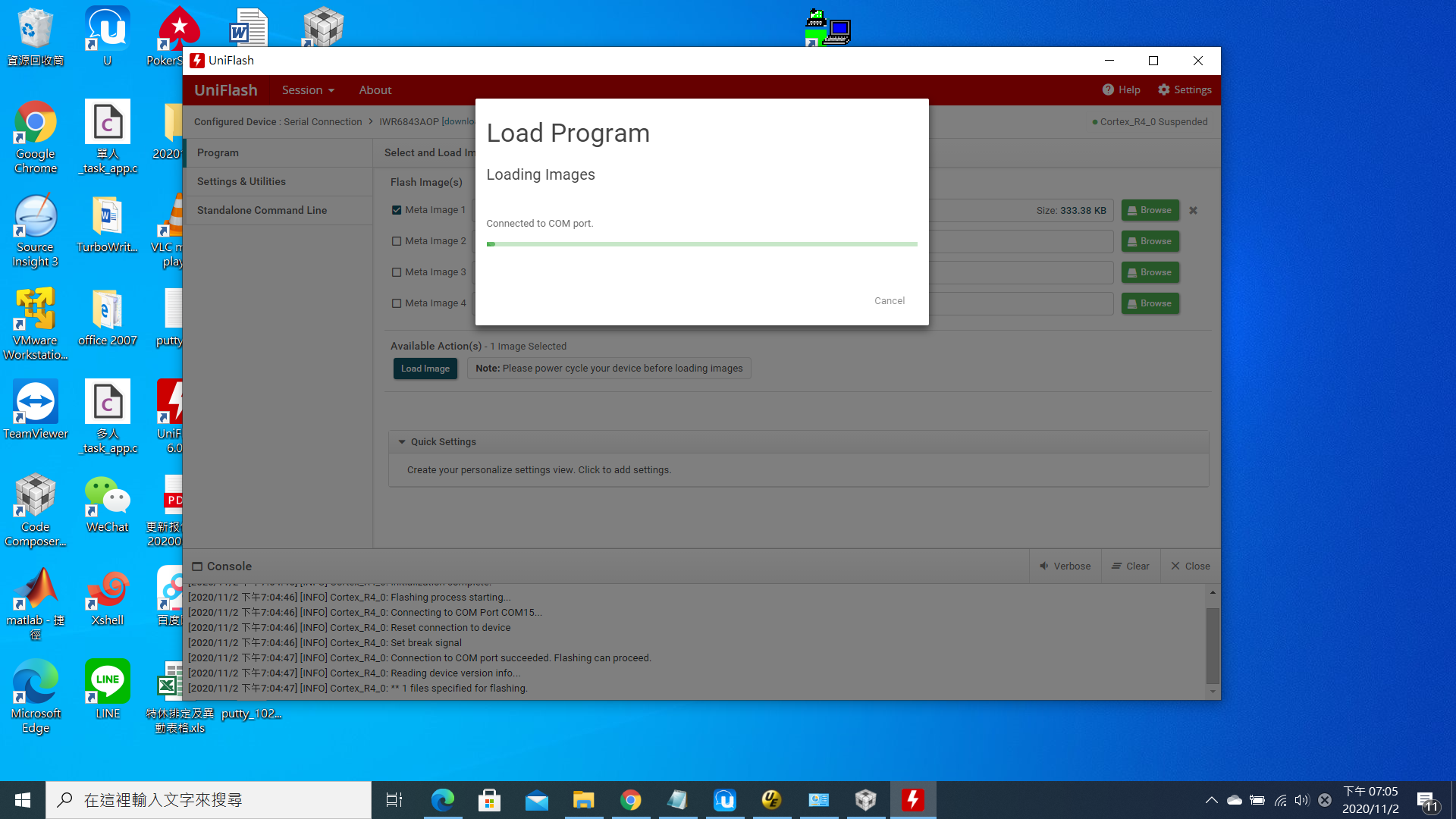

    尊敬的先生
    按照说明操作
    文件://C:/ti/mmwave_industrial_toolbox_4_5_0/labs/common/docs/software_setup/using_ccs_debug.html
    始终无法 使用 uniflash 刷写 ccdebug 固件 xwr68xx_ccsdebug.bin
    但我可以刷写 C:\ti\mmwave_industrial_toolbox_4_5_0\labs\people_Counting\68xx_3D_people_Counting\prebuild_binaries\3D_people_count_68xx_demo.bin
    使用相同的 uniflash (6.0.0版)
    IWR6843AOPEVM ES2.0的固件"xwr68xx_ccsdebug.bin"是否存在问题?
    非常感谢!!
    BR
    km
    您应该能够刷写任一二进制文件。 您是否将 EVM 与 MMWAVEICBOOST 配合使用?
    是否可以在没有 MMWAVEICBOOST 的情况下尝试以独立模式刷写?
    查尔斯·奥
    我已经尝试 使用具有以下两种配置的 Uniflash 刷写 xwr68xx_ccsdebug.bin 固件:
    具有 MMWAVEICBOOST 的 EVM
    2.不带 MMWAVEICBOOST 的 EVM 独立模式
    我仍然无法刷写 ccdebug 固件" xwr68xx_ccsdebug.bin"
    在闪存停止时始终收到以下 uniflash 消息
    [信息] Cortex_R4_0:正在读取器件版本信息...
    [信息] Cortex_R4_0:** 1个指定用于闪存的文件。
     与 ccdebug 固件的器件版本(IWR6843AOPEVM ES2.0)是否存在兼容性问题?

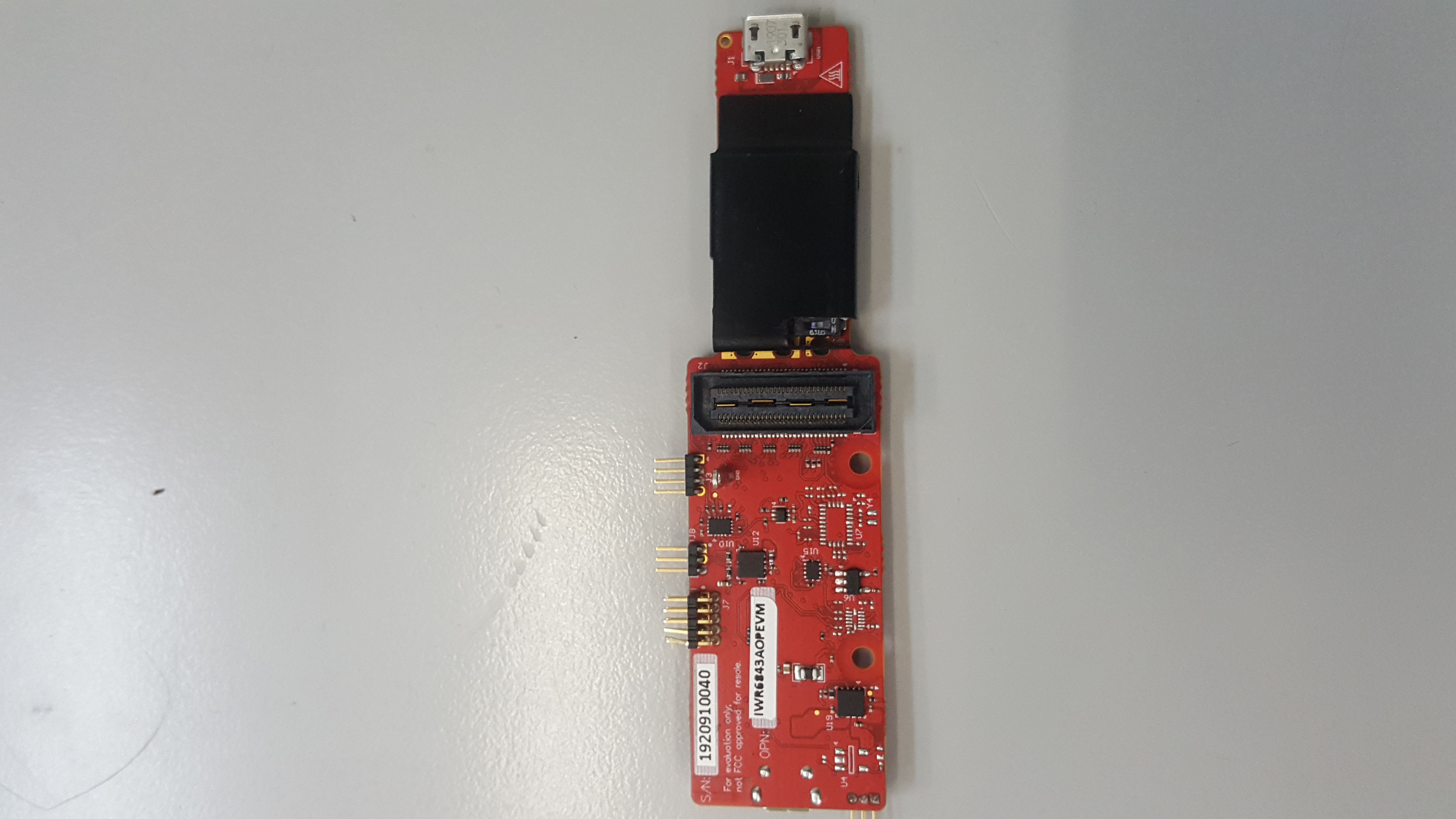

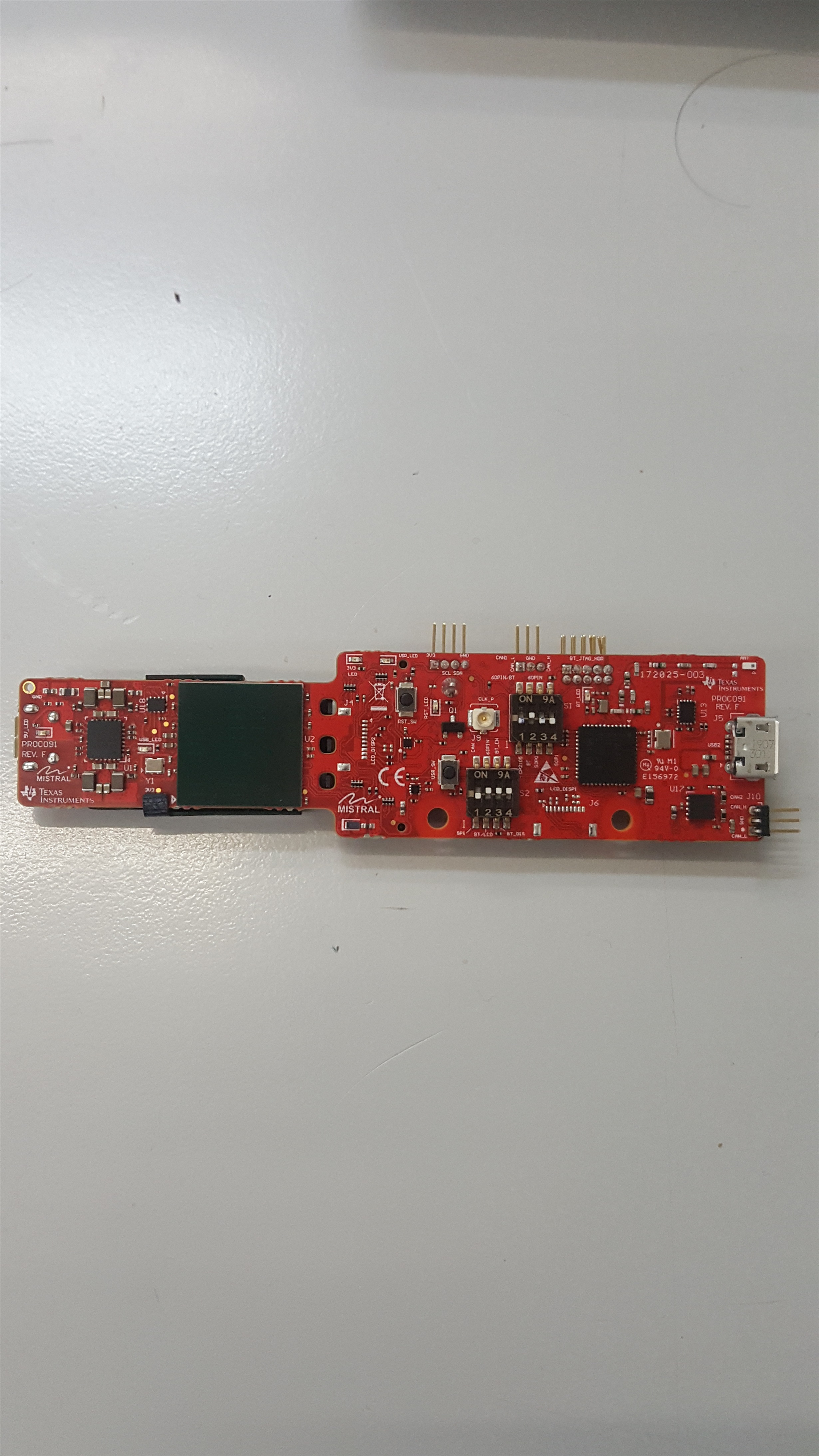

    这应该起作用。
    1. 您可以共享 EMM 的图片吗?
    2. EVM 版本是什么?
    3. 您使用的是 SDK 的哪个版本?
    查尔斯·奥
    1. 您可以共享 EMM 的图片吗?
    2. EVM 版本是什么?
        应为 IWR6843AOPEVM ES2.0
    3.您使用的是 SDK 的哪个版本?
        MMWAVE_SDK_03_05_00_04
    BR
    km
