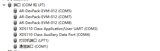

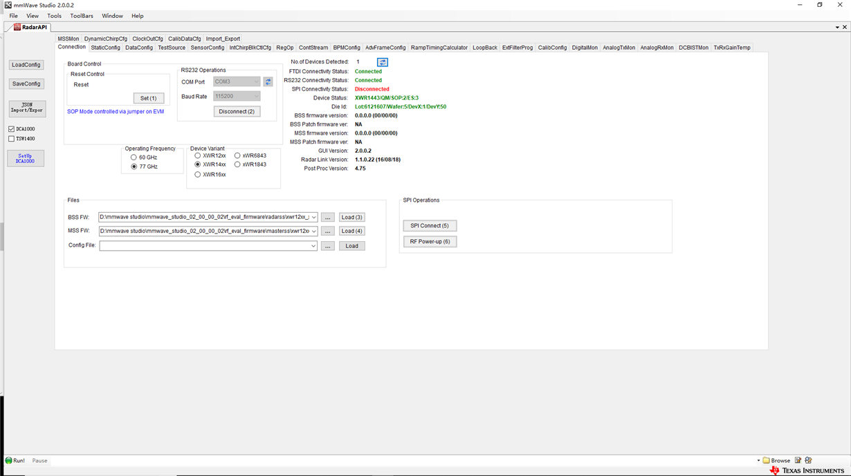

执行文档步骤后:单击 "SPI connect";单击  "RF Power-up"。我发现"I SPI is disconnected.  我准备了以下图片来帮助解决问题。

    您能否告诉我、AWR1443升压板顶部安装了哪些 SOP 跳线? 您需要同时填充 SOP0和 SOP1跳线、以便与 mmWave Studio 配合使用。
    Anand
    感谢您的回复,
    我在 SOP0和 SOP1引脚上安装跳线。 如下图:所示

    您可以使用 SOP5模式(填充跳线 SOP0和 SOP2、保持 SOP1打开)并使用 Uniflash 擦除闪存吗?
    然后更改为 SOP2模式(填充的跳线 SOP0和 SOP1、保持 SOP2打开)、并使用 mmWave Studio 重试?
    此外,请检查并确认您使用的是5V >2.5A 的电源。
    Anand
    您好,
    我通过以下方法解决了我的问题:擦除几个闪存、然后使用 Uniflash 工具重试。
