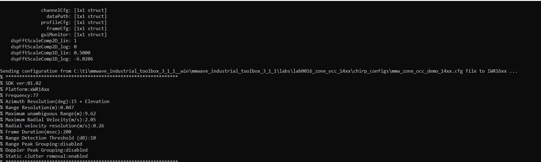

我将  使用 AWR1443 BOOST 在 MMWAVE_INDUSTRIAL_TOOLBOOST_3_4_0_____WIN 中测试 lab0016_ZE_OCC_14xx 实验。 刷写实验时没有任何错误。
当我启动 GUI 时、我能够设置 COM 端口并能够连接电路板。
我还能够加载 Con.config 文件。 根据用户指南、当我完成 Ccon.config 文件的加载时、它应该开始显示输出。
我在加载 Ccon.fig 后附加了屏幕截图
在传感器启动后的上述命令提示符中、它不显示任何数据
另外、当我启动 GUI 时、它会显示在选择 AWR1443和 AWR1642中、但 AWR1642没有预构建的二进制文件。 我们还可以 使用 AWr1642测量_zone_OCC_14xx 实验室吗? 如果我们可以的话、不存在预编译的二进制文件。
您能为我的问题提供一些信息吗?
谢谢你
Harish

    我将使用 AWR1443 Boost 在工业工具箱 C:\ti\mmwave_industrial_toolbox_3_4_0__win\中的 lab0016_zone_OCC_14xx 实验进行测试。 我能够刷写电路板。 当我启动 GUI 时刷写电路板后、当我加载 CFG 文件时、我无法在 GUI 中获取数据。 你能告诉我原因吗?
    您好 Harish、
    我们需要更多信息来帮助您。 Matlab 运行时终端是否显示正在发送的 CLI 命令? 您是否能够在演示可视化工具上运行标准 MMWAVE-SDK 演示? dev.ti.com/.../
    Akash
