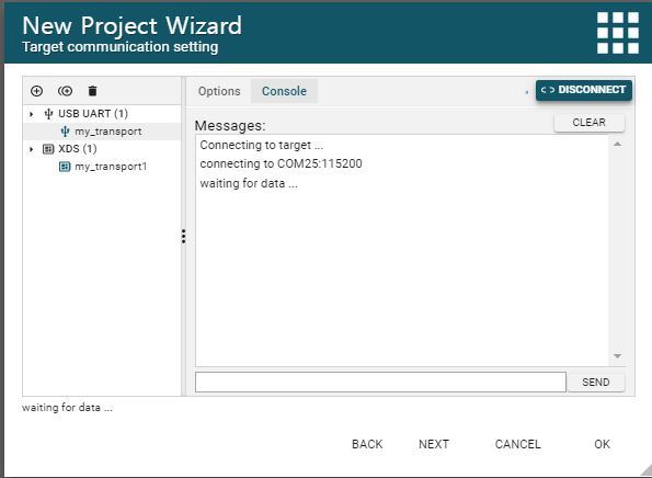

我的器件在 Demo Visualizer 和其他示例中正常工作。
但器件未在 GUI Composer 中连接。
问题是什么?

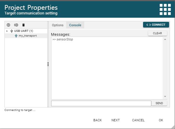

    尊敬的张子:
    您将需要发送在毫米波演示可视化工具中执行的 CLI 传感器命令。 这些是 SDK 中 profile_xx.cfg 文件中的命令。
    Akash

    我尝试像上面的命令那样输入它、但它没有。 我有什么问题吗?
    尊敬的张子:
    您的 XDS110端口似乎已消失、您应该通过它发送 UART 命令、这样您可能会在错误的端口上发送它们、因为波特率看起来是正确的。
    是否有原因不使用毫米波演示可视化工具或至少将其用作 GUI Composer 中的模板? 这对您来说可能是一个容易得多的选择。
