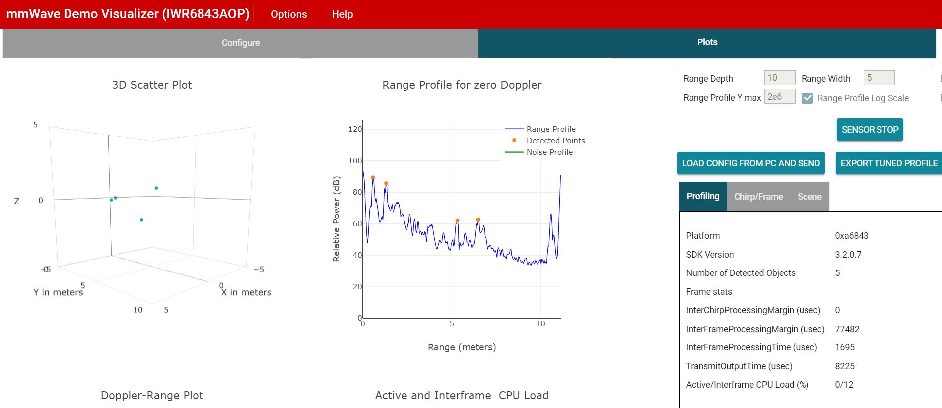

    我更新了 bin 文件并尝试了 OOB 演示。 我看到随附的图片。 这是什么意思?
     什么是 xwr64xxAOP_mmw_demo.bin 文件? 对于管理费用人员来说、这是很重要的吗? 还是其他东西?
    如果我所附的 OOB 演示屏幕截图是指模块可以正常工作、则我尝试 了 Gui_a_base_no_logic /main_pplcount_viz.exe 仍然无法正常工作。
    我还在尝试 mmWave_industrial_toolbox_4_0_1的 aop_pplcount_lab_68xx.bin。 它仍然不起作用。
    但正如我之前提到的、它在我的另一个模块中工作。
    你好、Jimmy、
    xwr64xxAOP_mmw_demo.bin 文件是 AOP 的 OOB 演示的修改版本、可修复启动问题。 因此、您拥有的电路板上有一个启动错误、可通过软件进行纠正。 要在该电路板上运行开销人员计数演示、您需要按照以下步骤操作: https://e2e.ti.com/support/sensors/f/1023/t/833472 以重新构建 SDK 3.2.0.6。  然后、您将需要为 AOP 器件重新构建演示、确保您使用的是修改后的 SDK。  您可以通过重命名 AOP DSS 工程规范来导入 AOP 示例代码、使其与 ODS DSS 工程规范具有相同的名称、并删除 ODS DSS 工程规范(您可以将其重命名为其他内容或将其移至其他文件夹)
