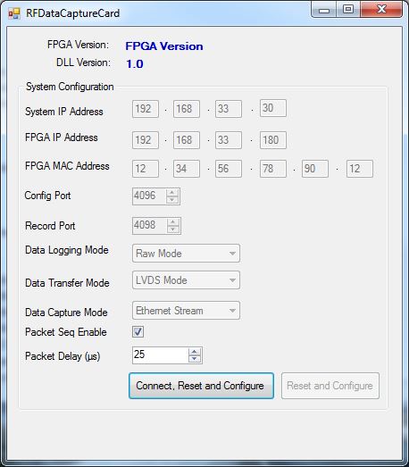

我正在运行 mmWaveStudio 2.1.0.0、但在"Connection"选项卡上、我从2.0.0.2 mmWave Studio 固件目录加载 BSS 和 MSS 镜像 bin 文件、因为出于某种原因、从2.1.0.0目录加载较新的 bin 文件会很快导致错误。   除此之外、从下面的日志文件中可以看到、在我转到传感器配置文件并单击"Setup DCA1000"按钮并获取所附的坏 FPGA 版本之前、一切都进展顺利:
  如果我继续并单击"DCA1000 ARM"、"Trigger Frame"和"PostProC"、我将获得捕获文件、指示未捕获任何内容、但包含错误列表、其中包括"以太网连接失败"

[14:19:54][RadarAPI]:ar1.GetCaptureCardDllVersion()
[14:19:54][RadarAPI]:向 DCA1000发送 dll_version 命令
[14:19:56][RadarAPI]:
[14:19:56] DLL 版本:1.0
[14:19:56][RadarAPI]:AR1.SelectCaptCaptureDevice ("DCA1000")
[14:19:56][RadarAPI]:状态:已通过
[14:20:01][RadarAPI]:ar1.CaptureCardConfig_EthInit("192.168.33.30"、"192.168.33.180"、"12:34:56:78:90:12"、4096、4098)
[14:20:01][RadarAPI]:AR1.CaptureCardConfig_Mode (1、2、1、2、3、 30)
[14:20:01][RadarAPI]:AR1.CaptureCardConfig_PacketDelay (25)
[14:20:02][RadarAPI]:向 DCA1000发送 FPGA 命令
[14:20:12][RadarAPI]:
[14:20:12] FPGA 配置:
[14:20:12]超时错误! 系统已断开连接
[14:20:12][RadarAPI]:正在将记录命令发送到 DCA1000
[14:20:23][RadarAPI]:
[14:20:23]配置记录:
[14:20:23]超时错误! 系统已断开连接
[14:20:23][RadarAPI]:ar1.GetCaptureCardFPGAVersion ()
[14:20:23][RadarAPI]:向 DCA1000发送 FPGA_VERSION 命令
[14:20:34][RadarAPI]:
[14:20:34]
[14:20:34]无法读取 FPGA 版本。 [错误-5]
[14:20:34]
    您能否确保已相应地设置 IP 地址、并确保防火墙端口4096和4098未被防火墙阻止?
    最棒的
    Zigang
    是否有此问题的更新?
    最棒的
    Zigang
    在我自己未能连接到 FPGA 的情况下、我的解决   方案是在 Windows 10计算机上使用 mmWave Studio 2.0.0.2来连接到 ES1 IWR6843它有时会崩溃、但运行良好。
     我还发现了一个可能对他人有用的重要事项:  我设法通过转到"其他选项"页面并在 FFT 处理设置下选择16的过采样率来检测精度为+/- 2mm 的对象。  我相信这是通过用零填充时域数据来实现的。
    很棒!  感谢您的分享。
    最棒的
    Zigang
