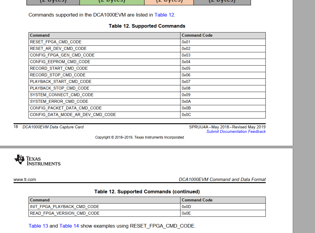

我购买了 DCA1000EVM、以便从 AWR1642 EVM ES1.0实时采集原始 ADC 数据
我成功地尝试了 mmWave Studio 中的捕获演示、然后我想通过使用我的应用而非 mmWave Studio 1.00.00向 DCA1000EVM 发送命令来捕获原始 ADC 数据。
我通过 Wireshark 捕获以太网通信数据、并参阅 DCA1000EVM 用户指南.pdf 中的"第5章 DCA1000EVM 命令和数据格式"。
接下来、我通过我的应用发送这五条命令:
命令1:5aa509000000aaee
命令2:5aa50e000000aaee
命令3:5aa50300060001020102031eaee
命令4:5aa50b000600c005350c0000aaee
命令5:5aa505000000aaee
但当我完成这些步骤时、我失败了。
LVDS_PATH_ERR_LED 在 DCA1000EVM 中打开、请参阅用户指南.pdf:我找到故障排除:
我是否错过了一些步骤、因此我无法通过应用程序向 DCA1000EVM 发送命令来捕获原始 ADC 数据。
或者、是否可以使用 DCA1000EVM 自行捕获原始 ADC 数据、而不是 mmWave Studio 1.00.00?
还是可以使用 DCA1000EVM 实时捕获原始 ADC 数据、即使是通过 mmWave stduio 1.00.00?

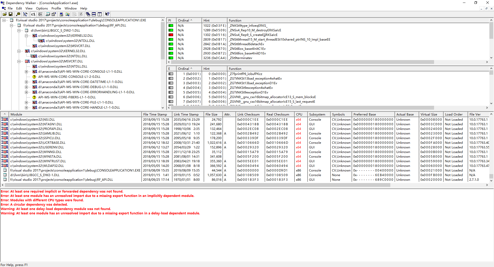

    我阅读并尝试了第一篇文章、但在运行从 rf_api.h 中的示例 C 代码构建的可执行文件(我是通过 Visual Studio 2019构建的)时失败了。
    我使用 Dependency Walker 来查找依赖项、
    我想知道在 RF_API.DLL 中使用了哪个 GCC 版本 libgcc_S_DW2-1.DLL、
    或使用的 GCC 版本 RF_API.DLL。
    以及从 RF_API.h 运行示例 C 代码的步骤
    BTW、是否有有关 RF_API.dll 的文档?
