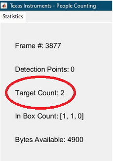

我有一个 MSP-EXP432P401R Launchpad、需要将其连接到 IWR1642BOOST。 我将在 IWR1642BOOST 上运行交通监控演示、需要能够将整数从目标计数发送到正在 Launchpad 上运行的 C 代码程序。 我所指的整数可在交通监控 GUI 中找到、如下所示。 有人能告诉我如何将该变量发送到电路板、以及如何在 launchpad 程序中访问该变量。 提前感谢。

    Sam、您好!
    未显式发送目标计数。 它是通过将目标列表 TLV 标头给出的长度除以每个目标的字节(68)来确定的。 您可以看到如何在 GUI 中将其计算为 numTargets = valueLength/targetLengthinBytes。
    您可以修改演示的 C 代码以显式发送此目标计数值或在 LaunchPad 上计算该值。
    来自毫米波传感器的数据通过 UART 发送。 您可以查看此文档以了解16xx 人员计数和流量监控的数据输出格式: 数据输出格式"%20title="data%20output%20format">ttp:/dev.ti.com/tirex/explore/content/mmwave_industrial_toolbox_4_1_0/labs/people_counting/16xx_people_counting/docs/pplcount_user_guide.html 数据格式 " title="data 输出格式">

    感谢您回答问题。 不过,我本应该更清楚地知道我要实现的目标。 我希望能够直接从 IWR1642向 MSP432P401R 发送数据、而无需使用 PC。 我想将 numTargets (可以计算)直接发送到 launchpad。 我会如何执行此操作? 最好使用一些示例代码。
    Sam、
    如果您对毫米波演示有特定的问题、我们可以尝试通过此论坛来解决。 但是、我们无法为每个人的应用提供示例代码。 交通监控演示的源代码包含在毫米波工业工具箱中。 您可以如上所示修改 UART 输出以包含 numTarget 信息。
