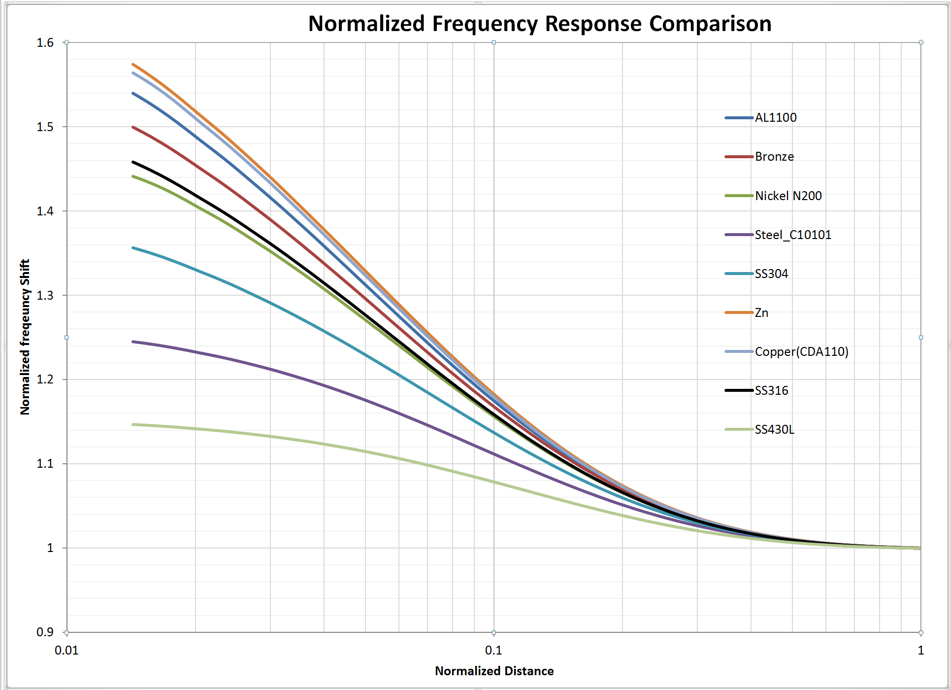

在第10页的应用手册“LDC 目标设计”中,它提到由于渗透效应,SS-416的行为与铜或铝几乎没有什么不同。 我想知道磁级钢、如 SS-410或 SS-420等级是否也是如此、因为我们想要测试此效果、但 SS-416在我们的地方很难买到。

    感谢您评估 LDC1101。 此外、我们还可以提供以下钢材质等级的数据:

    您好 Varn Khanna、
    是的、 如果可能、我们希望获取有关 SS430、SS304和任何其他等级/材料的更多数据。

    尊敬的 Jack:
    我汇总了不同金属的频率响应比较图。 请查看以下内容:
    非常感谢您的观看。
    从图中可以看出、y 轴是标准化的频移。 如果您可以提供绘制图形的频率、这将对我们有所帮助。 您是否可以在 LDC 目标设计应用手册中提供与类似的图形、例如、不同材料的传感器电感偏移与传感器频率?
