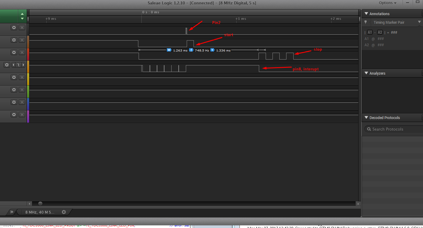

尊敬的所有人:
我尝试通过 tdc7200测试如何测量时序。
1.我正在使用默认设置。
2.我使用来自 MCU 的1个 GPIO 生成到引脚3的启动信号、延迟约10ms 并 生成到引脚4的停止信号。
我希望引脚8上的中断信号必须变为低电平、但它不会变为低电平。 我看到、当我通过 SPI 读取/写入 tdc7200的数据时、我才会变为低电平
是否有如何测试的想法?
我在引脚5处使用13Mhz、并且寄存器处的读取/写入数据现在是正确的。
谢谢、此致
    要开始测量、必须在 CONFIG1寄存器中设置 START_MEAS 位。 这将在触发引脚上输出一个信号、该信号可发送到您的 MCU 以开始启动和停止脉冲。
    此外、请记住、13Mhz 时钟的最大测量周期仅为5ms。
    我的结果如下:
    引脚2为 TRIGG OUT、在我为 CONFIG1 = 0x03 (模式2)设置 START_MEAS 位后为高电平
    之后、我在引脚3上设置 START 信号、等待大约0.7ms、并 在引脚4上生成 STOP 信号。
    我看到、在 STOP 信号变为高电平后、引脚8为低电平。 但我在寄存器计时器1 0x10始终读取结果为0。
    您认为现在信号好吗?
