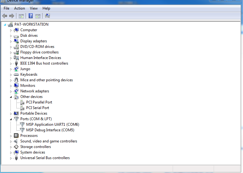

请参阅下面的 TDC7201-ZAX-EVA  用户指南和第5页的第3节。 快速入门、我按照步骤1、2和3操作、将 TDC7201EVM 板连接到 MSP430 launchPad。
但是、 当我打开 TDC7201EVM 时、会出现错误"Connect failed! 检查 COM 端口号"
当我检查 COM 端口时、我看到我的计算检测 MSP 应用 UART1和 MSP 调试接口、但我没有检测 到 TDC7200EVM、请参阅屏幕截图图片。
您知道发生了什么、为什么它没有检测到 TDC7201 COM 端口板
    请按照用户指南第4.2节第6页的说明更新 MSP430固件、以便与 TDC7201板正确通信。
    感谢您的回复、我尝试更新固件、但我可以这样做、因为它在"无法从 RAM BSL 读取数据"时仍然失败、请参阅错误的屏幕截图。
    你知道发生什么了吗、请提供建议
    尊敬的 Patrick:
    首先、确保您使用的是直接 USB 连接、而不是通过集线器。 有时电源可能较低、这可能会导致问题。
    在升级固件时、务必从拔下 EVM 并按住 BSL 按钮的情况开始。 然后、在按钮仍然按住的情况下、将插头插入 USB 电缆。
    通过 GUI 运行固件更新也可能导致问题。 请尝试自行运行更新。 exe 文件位于以下位置:C:\Program Files (x86)\Texas Instruments\TDC1000_7200EVM\MSP430 USB Firmware Upgrade Example
    谢谢、它通过使用 USB 固件升级示例而不是 GUI 来工作
