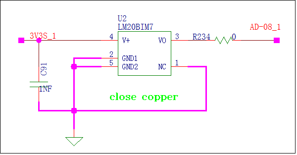

大家好、团队、
我的客户使用 LM20、他们找到我们的器件报告-58C、在检查电路板后、他们发现引脚5悬空、引脚3的电压约为3.3V。 如果将引脚5连接到 GND、则引脚3的正常电压约为1.5V、下面有两个客户提出的问题。 谢谢。
引脚5悬空时、为什么引脚3的电压为3.3V?
2、如果引脚5一直浮动、是否可能损坏我们的器件?
南方
    引脚5是实际的接地引脚、必须进行连接才能使器件正常运行。 引脚2是硅基板、用于提高热性能。 引脚2不用于提供电气功能、但可以以电气方式接地。
    引脚5必须按照规范的要求接地。 我们不保证性能超出规格。
    由于需要将引脚5接地、因此可能会损坏器件、但我们不会提供任何超出规格的保证。
    你好
    感谢您的快速响应。 如果客户未将引脚5连接到 GND、我们不保证一切顺利。 根据电路设计、
    如果引脚5未连接到 GND、引脚3的电压可能是0V 至3.3V 之间的任何电压?
    为什么引脚5未连接到 GND、这会损坏我们的器件? 你能给我一些费用吗? 谢谢
    南方
    南方
    问:如果引脚5未连接到 GND、引脚3的电压可能是0V 至3.3V 之间的任何电压?
    答:是的。 如果引脚5未连接、则最有可能的范围是该范围。
    您必须了解、当器件未按设计用途使用时、我们无法作出任何保证、并且输出可能无法预测。
    问:为什么引脚5未连接到 GND、这会损坏我们的器件? 你能给我一些费用吗? 谢谢
    A:为了实现正常运行、此设计假定引脚5将被连接至 GND。 如果情况并非如此、则可能会损坏器件。 如果您想深入了解为何在未指定的工作条件下无法正常工作、那么我们恐怕无法访问该特定器件的设计文件。
