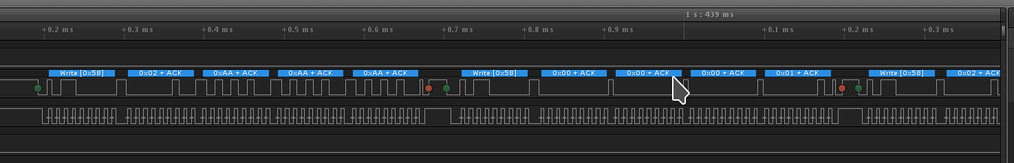

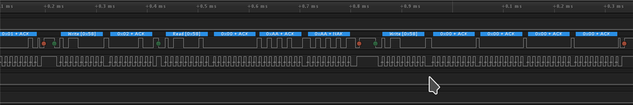

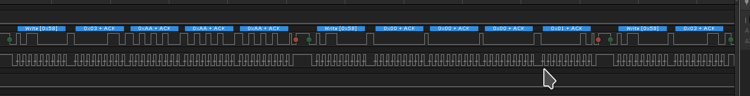

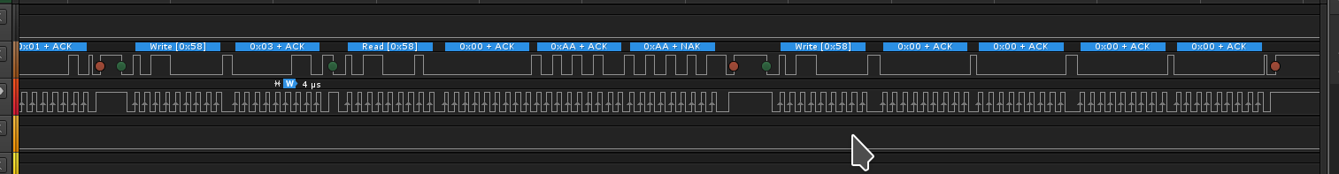

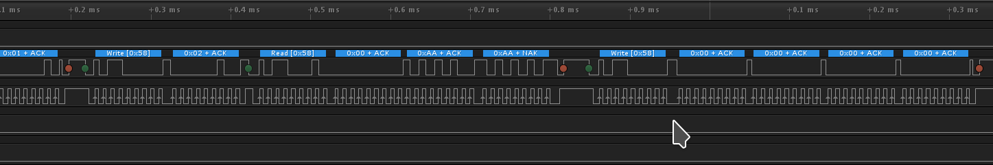

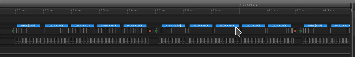

    以下代码:
    log_log (">>>>>>)>>>>>>>>>>> 0xAAAAAAAAAA");
    对于(uint32_t reg = 0x01;reg < 0x40;reg++)
    长 A;
    AFE4404_Reg_Write (reg、0xAAAAAA);
    A = AFE4404_Reg_Read (reg);
    如果(a!= 0xAAAAAA)
    log_error ("寄存器%X 不匹配"、reg);
    log_log (">>>>>>)>>>>>>>>>>> 0x555555");
    长 A;
    AFE4404_Reg_Write (reg、0x555555);
    如果(a!= 0x555555)
    输出(“log:read len”)由 AFE4404_Reg_read() func 显示:

    您好、Simon、
    1°)此处显示了一些 Write/Read 的屏幕截图:
    写入:
    阅读:
    写:
    阅读:
