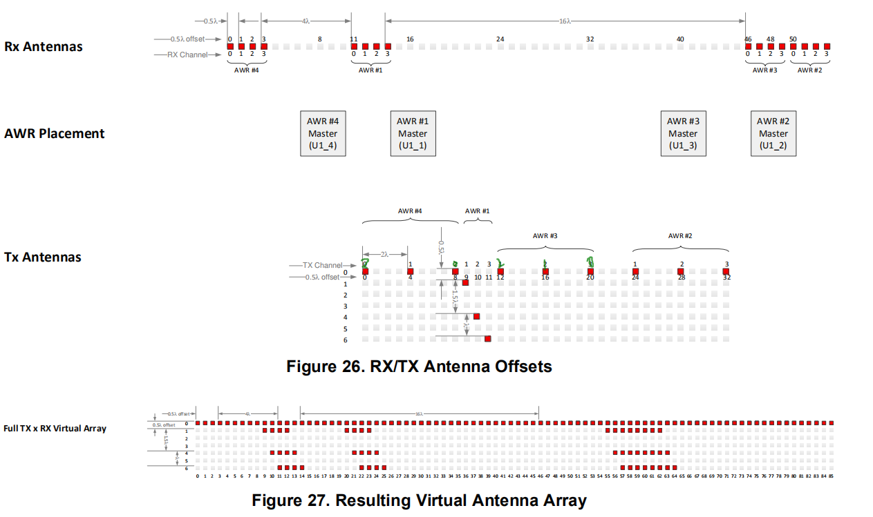

您好、角度分辨率显示在以下材料的表3中。
e2e.ti.com/.../tidueq8.pdf
本文档表3中的方位角阵列和仰角阵列。
方位角阵列被写为86元素虚拟阵列、但即使在计算后也不是86。
(这是如何计算的?
请告诉我。)
简单地说、标高阵列在标高方向有4个、那么假设您仅使用这4个参数进行计算是否正确?
    尊敬的 Hiroyuki-San:
    请查找天线模式 以供您参考。
    角度分辨率的计算方法为 :弧度= 2/N 时为 θres Ω (其中 θ= 0或孔眼、N 是虚拟天线的数量)。 对于方位平面中的86个虚拟天线(请参见图)、res = 2/86 * 57.29 =约1.4度。
    同样 、对于仰角、可以考虑与仰角平面相对应的4个天线、如您所述。
    高斯基
