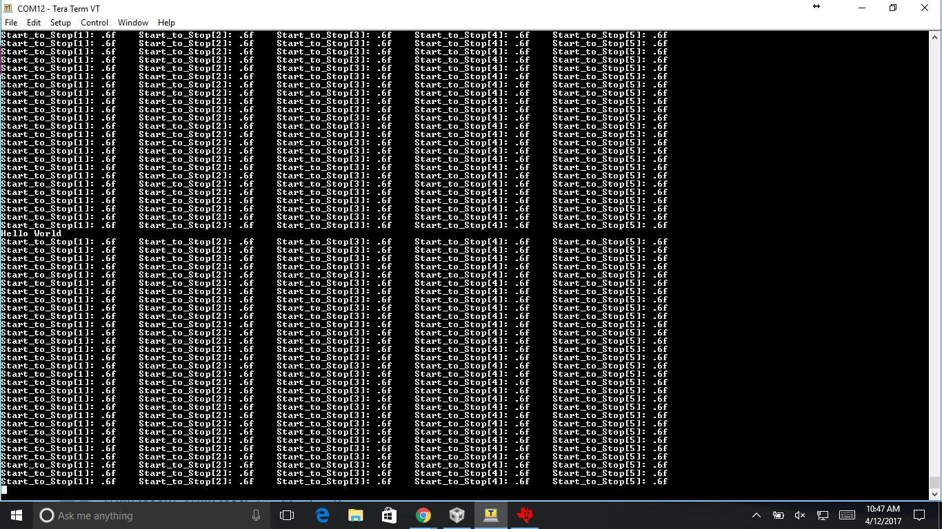

我使用 TDC1000_TDC7200EVM 源代码作为参考。 加载十六进制文件时、当我在终端端口上看到输出时、它未显示正确的值。 请查看随附的屏幕截图。 BTW、我不会修改源代码中的任何内容。 请提供指导。
    您能否解释一下您为实现这一目标所做的工作? 是否实际连接并运行了 TDC1000-TDC7200EVM? 用于产生这些值的寄存器是只读的、不能直接写入。
    您好、Scott、
    通过给定的源代码、我生成了.txt 文件并使用 GUI 进行刷写。
    EVM 已连接并正在运行。 如果我看一下 GUI 上的图形,它会生成图形并显示 TOF 值,但这些值不会打印在控制台上。
