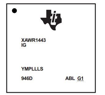

    很抱歉再次打扰您、您能告诉我如何确认芯片版本吗?
    阿特苏
    您好、Atsu、
    在上面显示的器件标识上、"946D"表示 ES 2.0器件。
    Vivek
