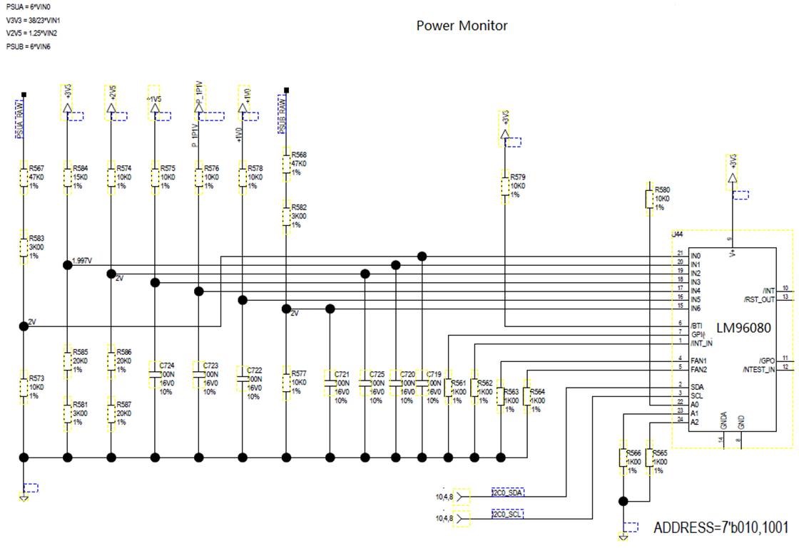

我们使用 LM96080 监控12V 电源、   3.3V 电源、  2.5V 电源、 1.5V 电源、 1.1V 电源和1.0V 电源 ,应用电路如下所示。
我在 LM96080的 PIN 上测试了电压,    所有电压都是正确的。   例如:  IN0:2V          IN1:1.99V、    IN2:2V    IN3:1.5V  IN4:1.1V、 IN5:1.0V
我们读取 LM96080的寄存器、 并得到以下值:
{068}[10:08:23.556-06/16/2017][0055、18:17:57.606]1-02-hal.hbmnte$ 0x20   0x4022 0x80c9 0xc8 0x8096 0x406A 0xc061 0x40cb 0x0
{069}[10:08:23.572-06/16/2017][0056、18:17:57.606]1-02-hal.hbmnt$ 0x28   0xFFFF 0xFFFF 0x0000  0x0000 0x0000 0x0000 0x0000 0x0000 0x0000 0x0000 0x0000 0x0000 0x0000 0x0000 0x0000 0x0000 0x0000 0x0000 0x0000 0x0000 0x0000 0x0000 0x0000 0x0000 0x0000    0x0000
{070}[10:08:23.583-06/16/2017][0057、18:17:57.606]1-1-02-hal.hmnte$ 0x30   0x0000 0x0000 0x0000 0x0000 0x0000 0x0000 0x0000 0x0000 0x0000  0x0000 0x0000 0x0000 0x0000 0x0000 0x0000 0x0000  0x0000 0x0000 0x0000 0x0000
{071}[10:08:23.594-06/16/2017][0058、18:17:57.606]1-1-02-hal.hbmnt$ 0x38   0x0000 0x0000 0x0000 0x0000 0x0000 0x0000 0x0000 0x0000 0x0000 0x0000  0x0000 0x0000 0x0000 0x0000 0x0000 0x0000 0x0000  0x00 0x0001 0x08
地址: 0x20 :      0x4022
地址: 0x21 :      0x80c9
地址: 0x22 :      0xc8
地址: 0x23 :      0x8096
地址: 0x24 :      0x406a
我的问题:   如何根据寄存器的值计算输入电压?
 例如: 地址: 0x20                      值;0x4022                 0x4022 * 2.5mV *6= ?
    是否在配置寄存器中设置 Start 位? 您能否在加电后读取配置以确认您收到0x8的加电复位值?
    或者、请发布您的通信的示波器快照。
