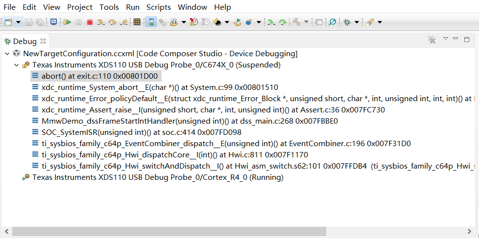

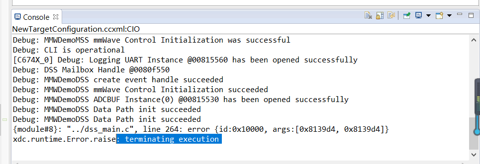

    我在  DSS_MAIN 的 MmwDemo_dssDataPathTask 中设置了一些断点、调试时会遇到 以下错误。您能告诉我此错误的原因吗?
    当在演示中设置断点时、执行流程被中断。
    在开始处理新帧之前、演示会设置标志来检查 UART 数据传输是否完成。 由于演示在2个内核(DSS 和 MSS)上运行、在其中一个内核上设置断点将中断仍在运行的内核上的数据流。 因此、仍在运行的内核将发出异常。
    请阅读 demo\docs 文件夹中提供的演示文档。
    为了设置断点、需要运行一个帧。
    这是通过将配置文件框架配置的帧数设置为1来实现的。 这在 SDK 提供的捕获演示中完成。
