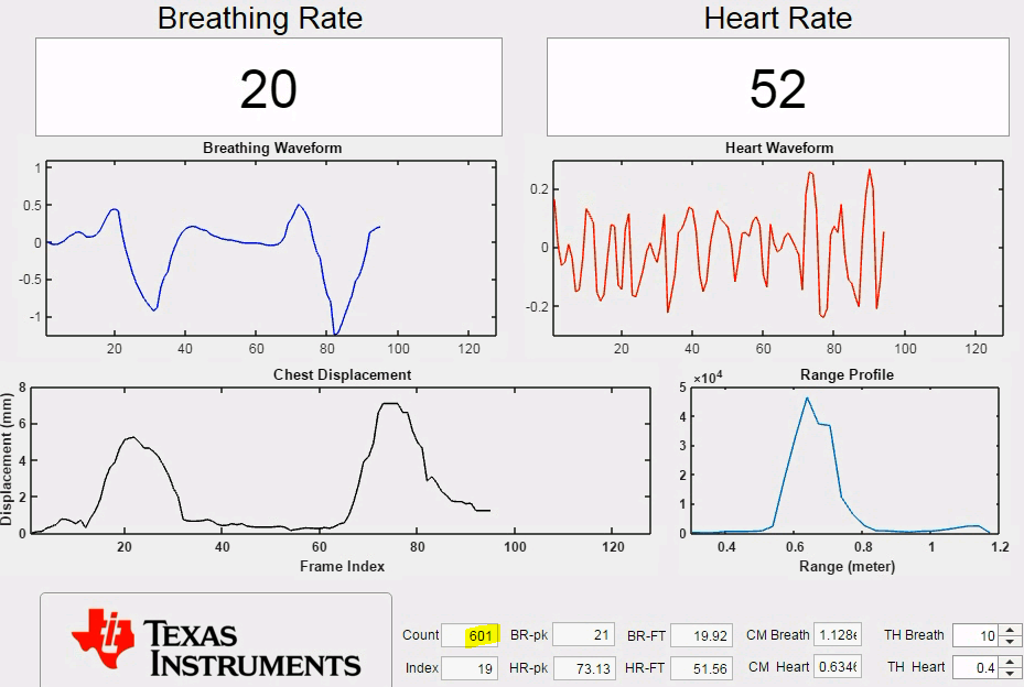

我无法理解我在生命体征实验中获得的谐波信号。
当受试者的 BR 高于27或低于7时、MATLAB GUI 中显示的 BR 会在基波和谐波之间持续切换值; 例如、当基波或实际 BR 大约为7时、NR 指示器将每秒显示7或8、而对于另一个、则变为15或13或甚至22、我认为这是实际 BR =7的二次和三次谐波值。 对于给定的 BR 带通滤波器、BR 过高或过低时、这是一个可保证的问题。 是否有人可以解释带通滤波器限值之外的 BR 为什么会发生这种情况?
另一个具有相同谐波问题的 BR 速率是当 BR 大约为11时。 当 BR 大约为11时、MATLAB GUI BR 指示器显示的值在基波(=11)和二次谐波(例如21、22、20)之间持续切换。 这更令人难以置信、因为 BR =11转换为0.18Hz、完全落在由 BR 带通滤波器(我认为它是0.1~0.5Hz)分隔的范围内。 还有人能向我解释一下吗?
此外、是否有任何方法可以解决该问题?

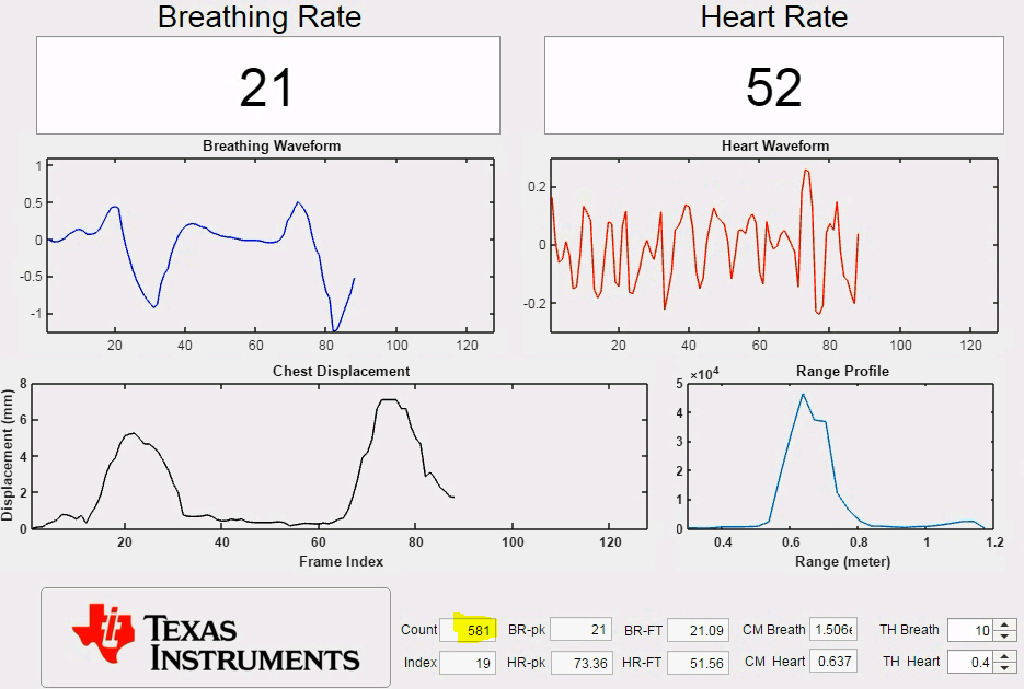

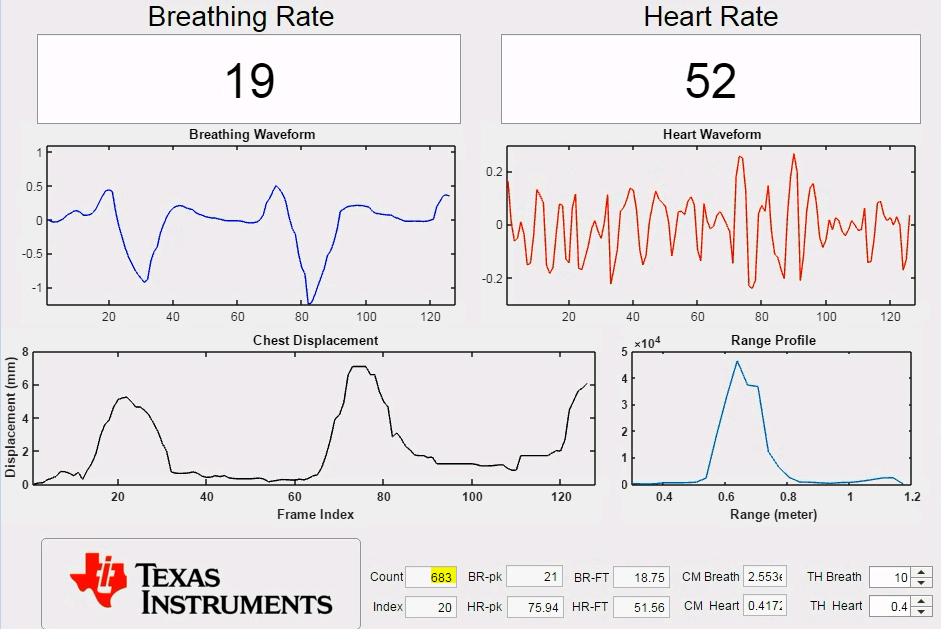

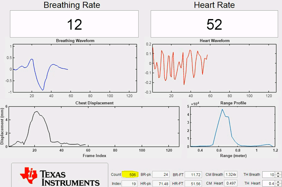

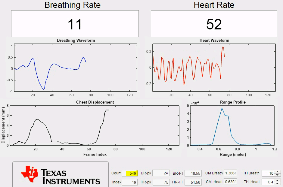

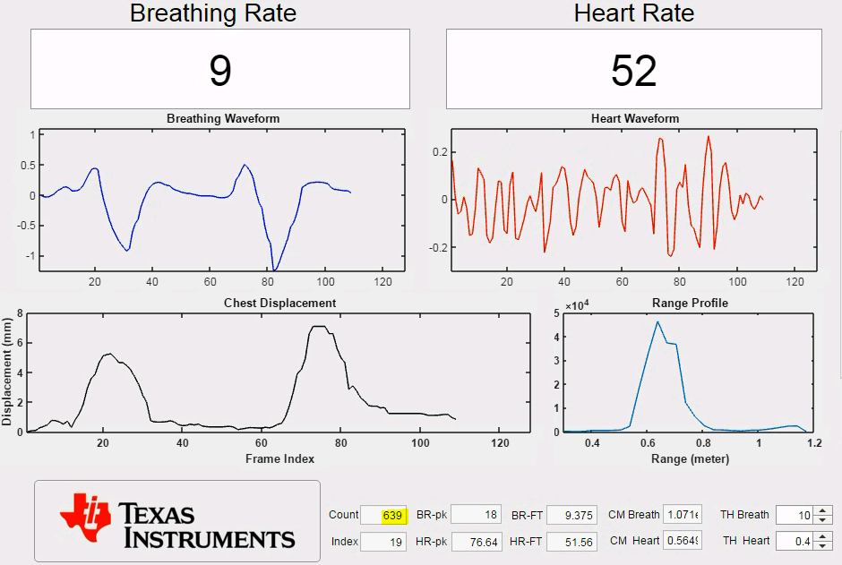

    您好、Akash、
    我遇到的谐波问题表现为对下面所附图像的描述。 即、呼吸频率不会反映波形的实际周期、就好像呼吸频率的计算与波形的周期无关。 当仅预期基波时、BR 在2次谐波和基波之间波动。 这不是一个持续的问题、但偶尔会发生。 由于我们希望模块具有更一致的性能、因此我们需要弄清楚原因并提出解决方案。 此响应中还包含我用于此运行的.cfg 文件。 非常感谢。
