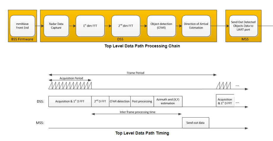

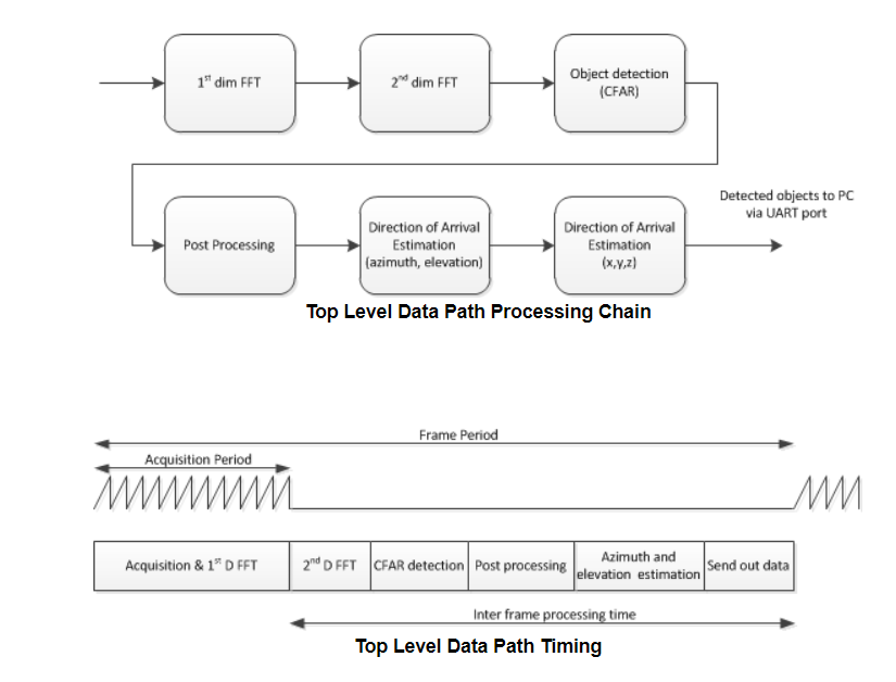

    您好 James、
    LVDS/CSI2接口可用于更高的数据速率。 根据您的配置方式、捕获演示已经使用 LVDS 或 CSI2。 但是、毫米波演示仅使用 UART。
    总体而言、16xx 和14xx 之间的距离、多普勒、方位角和 CFAR 处理非常相似。 主要区别在于14xx 使用 HWA 而不是 DSP。
    14xx 数据路径:
    16xx 数据路径:
