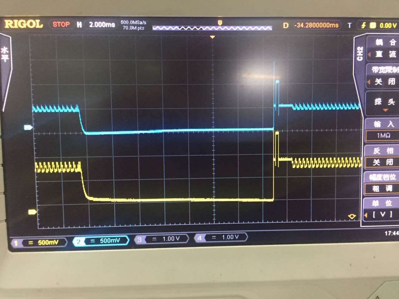

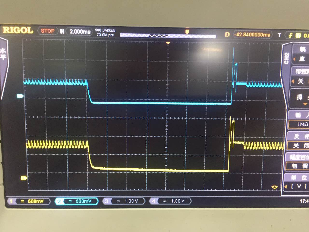

我的客户现在正在使用 TMP431、遇到了一些问题。 这种现象如下。
客户构建两块板。 1.旧板还可以。 2、新板近端还可以、 远端 BJT 不对。 我们已经检查了原理图、BJT 和代码。 它们都是相同的。 DXP 和 DXN 电压相同。 您对这种现象有什么看法。 谢谢。
DXP
DXN
秘书长的报告 /

    您好、Frank、
    当您提到新电路板中的远端 BJT 不对时、您的意思是什么? 您的客户在阅读什么价值? 另请验证新电路板和旧电路板的 PCB 差异。 旧电路板和新电路板上的传感器 BJT 是否相同?
    问题是否简单:"为什么蓝线与黄线不同?"
    在此期间不会驱动线路。 它是浮动的、会因设计中的泄漏而变化。 它不需要担心。
    任您好、
    我的问题是、为什么新的电路板远端测量结果是正确的。 谢谢。
