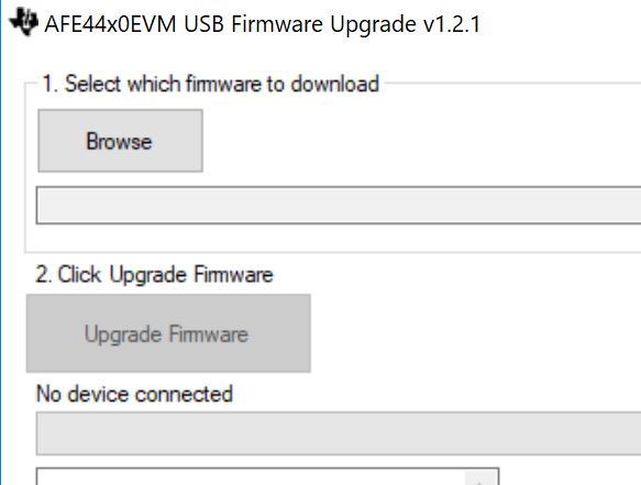

我有两个固件版本为1.2的评估模块。 我已经更新了驱动程序、可以运行 GUI 2.0版。
我可以连接到模块、但当我单击"Firmware Upgrade"时、蓝色 LED2指示灯亮起、设备与我的 VM 断开连接。 我现在离开了这个屏幕:
我可以重置 EVM 并重新开始、但我再次卡在同一个点。
    浏览论坛、我看到类似的帖子- e2e.ti.com/.../483287
    但是、一旦我在主 EVM GUI 中单击"Firmware Upgrade"、BSL_USB_GUI 也无法识别我的器件。 是否有任何权变措施使其在 Windows 10上运行?
    请参阅以下链接中的第7节、升级不带 GUI 的 AFE4400 EVM 固件。
    www.ti.com/.../slau621a.pdf
    本文档涉及 AFE4404EVM、但过程保持不变。
    SW2开关靠近微型 USB 连接器(J4)。
    这对我不起作用、但我有临时访问 Windows 7 PC 的权限、BSL_USB_GUI 变通办法很好。 感谢您的帮助!
