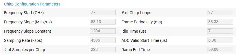

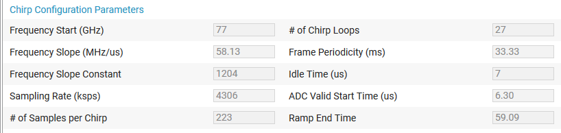

    另一个问题-如何使用 SensingEstimator 软件设置它们? 我尝试但 sensorr 冻结 sensorStart 命令或错误响应。
    例如:
    I SET
    ProfileCfg 0 77 7 6.3 59.09 0 58.13 1 223 4306 0 30
    帧配置0 1 27 0 33.333 1 0
    该估算器输出的值
    Dmitry、
    您正在正确输入线性调频脉冲参数(必须手动完成)、但我认为您的配置对于可视化工具来说可能有点太大。
    我建议使用 CCS 来调试 SDK 本身。 我相信您的配置届时将非常有效。
    如果您有任何疑问、请告诉我。
    Akash
