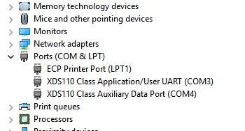

我使用的是 AR1642EVM。 当我运行毫米波演示可视化工具并将配置发送到毫米波器件时、我只看到"%********* "。 没有发生任何其他情况、也没有图。  硬件连接无问题。 我还通过 PuTTy 检查了 COM3 (UART)和 COM4 (DATA)、似乎来自 COM4的内容正常、并在 COM3的浏览器中打开可视化工具时发出警告。 我已重新安装所有驱动程序和程序(TI_emupack_setup_7.0.48.0_win_32、MMWAVE_SDK_01_00_00_05-Windows-x86-64)。 我正在使用 win10。 我还尝试过以前的 WIN 版本。 我减少了可视化工具屏幕上的帧数和图数、使其变得简单。

    此外、请发送器件管理器和可视化工具的屏幕截图。

    你(们)好
    我正在使用 Chrome。
