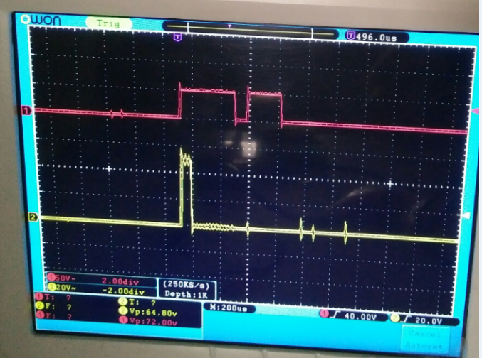

我正在使用 TDC 1000进行流量计工作、我遇到了在接收回波信号之前获取 STOP 脉冲的问题、如图所示、请建议我解决方案
图1:黄色信号 =接收到回波、红色信号=停止脉冲
图2:-红色波形= STOP 信号,黄色信号= START 信号

    我使用 tdc1000在水流量计上工作、但在接收回波的地方没有获得停止脉冲、在接收回波之前、我获得了停止脉冲、以下是寄存器配置
    CONFIG_0 = 0x7F
    CONFIG_1 = 0xF0
    CONFIG_2 = 0x22
    CONFIG_3 = 0x07
    CONFIG_4 = 0x5F
    TOF_1 = 0xE7
    TOF_0 = 0x1F
    ERROR_FLAG = 0x00
    TIME_OUT = 0x5B
    时钟速率= 0x03
    下面的波形为红色=停止脉冲、黄色=接收到回波
    您能否发布有关您的设置的更多详细信息? TDC1000和 TDC7200使用什么频率的时钟输入。 这是否与您在上一篇文章中提到的 Arduino 设置相同? 您能否发布原理图进行审阅以确保正确连接?

       我使用 tdc1000在水流量计上工作、但我使用40kHz 超声波换能器、在收到回波之前收到 STOP 脉冲、请建议您注意这是什么错误
    您好、Rashmi、
    我将此主题与您之前的主题进行了合并。 您能否按照我在上一个帖子中的要求发布更多详细信息? 这是重要信息、我需要这些信息才能帮助您解决您的问题。
    感谢 Scott 的回复、
    i)是的、使用的 Arduino 设置与我之前提到的相同
    iii)我将 640Khz 的频率分配给 tdc1000、TX_CLOCK _freq 将其除以16、因为我将40Kz 传感器用于 TX-Rx
