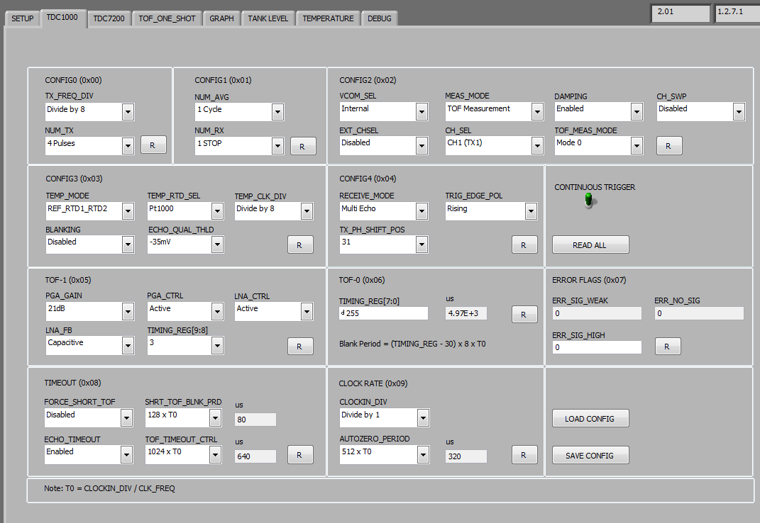

我刚刚购买了 TDC1000-TDC7200EVM、但在用于水位检测时遇到了一些问题。 它无法显示实际水位、但向我显示了恒定值37323ns。
我的测试夹具设置如下所示:
TDC1000和 TDC7200的配置如下所示
当我测量起始脉冲(蓝色)、停止脉冲(绿色)、COMP_IN 脉冲(粉色)和 TX1/RX2的电压(黄色)时、波形显示如下:

    您好、Gary、
    当前、您的自动归零周期设置过高、无法从如此短的距离看到反射。 请参阅第8.4.6.2节"标准 ToF 测量"和图8、了解测量周期的时序以及不同设置对测量周期的影响。
    要回答您的特定问题:
    如您在数据表(如上所述)的图8中所见、在生成发射信号的特定时间段之前、接收路径不会变为有效状态。 COMPIN 是经过 LNA、PGA 和位于这些放大器之间的外部滤波器后的接收信号。
    2.对于如此低的水位,我会推荐一些东西。 将发射脉冲的数量减少到1或2、这将减少传感器处于活动状态的时间、并且可以更快地接收回波。 接下来、我将启用 FORCE_SHORT_TOF (短 ToF 模式在第8.4.6.1节"短 ToF 测量"中进行了介绍)、并将 SHr_TOF_BLNK_PRD 设置为64xT0、这将使接收信号消隐约8us。 在水中、这将最多消隐1厘米、因此请确保水位高于1厘米。 Tank Level 选项卡可能是不需要的、因此我首先要确保您使用示波器获得 START 和 STOP 信号之间的正确时间。
