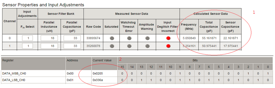

我是否可以知道 FDC2214的寄存器 DATA_MSB_CH0和 DATA_MSB_CH1需要遵循转换电容的哪个公式?
    尊敬的郭先生/女士:
    电容的计算基于 FDC2214数据表中的公式7。 FDC2214EVM 上的表面贴装电容器为33pF。
