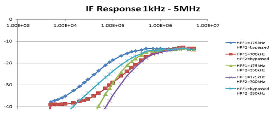

是否实现了 BPF 以消除模拟 IF 级中的直流噪声?
AWR1642中的 ADC 将通过强反射信号饱和。
因此、要消除强反射信号和直流噪声、可能需要滤波器。
我的客户尝试使用 profileCfg 命令的 HPF 参数;但是、似乎没有效果。
Nomo
    HPF1、HPF2参数用于通过衰减低频信号来设置高通滤波器。  浅绿色是默认的175Khz、350kHz 滤波器。  紫色滤波器组合也是可选的。
    这不被视为直流去除滤波器或电源噪声去除滤波器。
    雷达复杂数据 I 和 Q、 可使用第一维距离 FFT 进行查看。  如果有较大的直流幅度、您可以尝试
    使用 mmWave SDK 命令、 profileCfg 可选择 HPF1、HPF2值。  calibDcRangeSig 可用于估算直流电压
    在软件中减去该信号。   与电源噪声相关、PMIC 的开关频率为~2MHz、H 桥输出为~4Mhz。
    您可以查看距离 FFT、并计算是否显示这些信号。  请 使用数据采集演示发送您的 IQ 数据示例、
    或毫米波可视化工具屏幕截图。  物体越近、观察电源频率特征时的反射越强(衰减越少)
    组件60、120、240Hz、开关电源2MHz、4Mhz 有助于隔离问题。

    你好、Nomo、
    使用 settings.cfg、tryo 在毫米波 SDK 用户指南之后添加命令" calibDcRangeSig "、保存为 Settings2.cfg、然后尝试在 Plots 下加载此配置。 您应该看到对信号的直流贡献更小。
    尽管 OOB 演示中没有示例、但也可以对复数滤波器应用 DSP 滤波。
