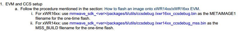

为了在 CCS 中开发代码、在毫米波 SDK 用户指南中、它说:"
由于不刷写 xwr16xx_ccsdebug.bin 的映像、我仍然可以使用 CCS 在 AWR1642 EVM 上连接、加载和调试程序、因此使用此映像有什么优势?

    尊敬的 Peter:
    根据 CCS 调试实用程序随附的 Doxygen 文档:
    CCS 调试实用程序:此实用程序可在 QSPI 上刷写、该应用程序通过 SYSBIOS 编写、并将永久循环。 与此同时、可以连接 CCS、开发人员随后可以下载需要调试的实际应用。
    此实用程序为 XWR14xx 中的 MSS 以及 XWR16xx 中的 MSS 和 DSS 提供 while 循环应用程序。
    在 MSS 上、它会调用 ESM 和 SOC 初始化函数、以在已知状态下初始化器件。 如果启动时出现 ESM 错误、则需要安装 FIQ 处理程序。 在 XWR16xx 中、需要使用 SoC 初始化来停止 DSP。 作为一个副产品、SOC 初始化也会停止 BSS 并执行 APLL 闭环过程。 因此、当从闪存执行此调试实用程序时、系统使用 APLL 时钟运行。
    希望这能解答您的问题。
