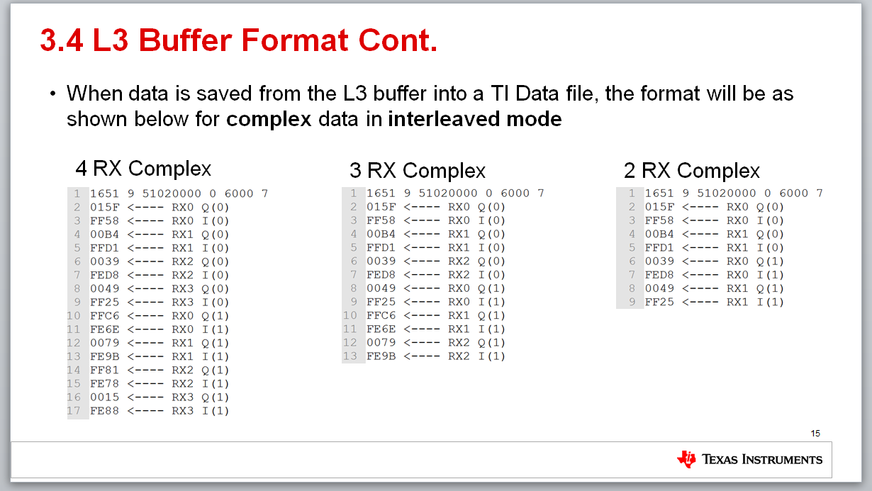

我们从 IWR1443BOOST 捕获原始数据并保存为 TI 数据(复杂数据)、TI 数据(真实数据)、有人可以帮助我们了解数据格式? 例如、什么是 FFT I 和 FFT Q 或仅 FFT Magnitude / Phase 或 Magnitude、什么是 FFT bin 等

    e2e.ti.com/.../demoDataCFG2a.datFor对于复数(IQ)格式、我知道什么是 I、哪个是 Q? 对于真实数据、数据意味着什么? 它是否意味着"仅幅度? 请参阅随附的 IWR1443BOOST 的复杂数据、您知道这意味着什么吗? 如何读取此数据文件? IWR1443BOOST 的侧面是 FFT 加速器、器件发送1D/2D FFT 数据、您如何解释?
    我的意思是、我如何知道哪一个是"i"、哪一个是"Q"、是在一个"I"交错后的一个"Q"、还是底部的顶部"Q"上的"I"? 是否包含其他信息?
    您好、Feng、
    以下图片可帮助回答您有关确定哪个数字是 I 和哪个数字是 Q 的问题。这些数字存储为带符号的二进制补码16位十六进制值。 即、十进制等效值015F = 351、十进制等效值 FF58 =-168。
