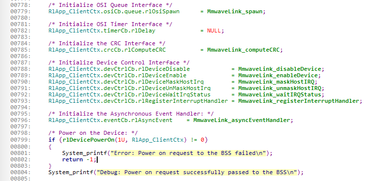

在 AWR1xxx 雷达接口控制文档中、 有许多 API。 我想问如何在 MSS 中进行编程以控制 BSS。 在演示 MMW 中、它使用许多 API、但我不知道 API 是否通过 MSS 中使用的邮箱(如 API-rlDevicePowerOn)进行传输。
    毫米波长 API 是用于控制雷达前端的低级 API 这些 API 组合在一起形成了毫米波 API,这些 API 更易于使用,而且更加抽象。 您可以在 SDK 软件包的"mmWave_SDK v01.00.05\packages/ti\control"文件夹下找到所有这些 API 的详细信息。 查看此处的 docs 文件夹、获取有关每个 API 的详细帮助。
    Vivek
    我想问,API 是在 MSS 的邮箱中写入的,然后在 BSS 中读取邮箱中有关 API 的信息?
    没错、BSS 和 MSS 之间的所有通信都是通过邮箱进行的。
