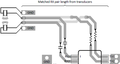

   我正在使用 tdc1000、现在使用两个换能器、一个用于突发 Tx、另一个用于 Rx 突发。
但是、我如何配置两个换能器同时用作发送器和接收器...?
请告诉我如何将换能器连接到 TX1/Rx2或 TX2/RX1引脚... ?
我对这 种多路复用组合感到困惑...?
Rashmi H M
    与用于流量的间距和捕获设置相同、连接传感器的方式也是如此。 将一个传感器连接到 TX1/RX2、将另一个传感器连接到 TX2/RX1。 然后选择模式0以将每个换能器用作发送器和接收器。

    它之所以说它用于流量测量、唯一的原因是流量测量通常使用两个相对的传感器来完成、这两个传感器充当单独的发送器和接收器。
    TX1和 RX2连接在一起、而 TX2和 RX1连接在一起。 如果您希望每个换能器同时作为其自身信号的发送器和接收器、则必须使用模式0。
    您好 Scott、
    这意味着我需要在(Tx1和 Rx2)和(TX2和 RX1)之间短路、其中一个传感器引脚应连接到(TX1和 Rx2)的短接点、另一个传感器引脚应接地。

    您显示的第一种配置是适用于所有 TDC1000模式的正确配置。 在流量计量的情况下、您将选择模式2、TX1将传输、然后 RX1将接收该信号-一个传感器将传输、另一个传感器将接收。 如果您希望同一传感器发送和接收、请选择模式0、TX1将发送、RX2将接收。
    请记住、RX 引脚的输入端应该有一些电容、因为这会设置 LNA 增益。 该 EVM 使用300pF 电容。

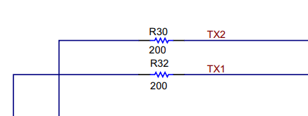

    可能还需要来自 TX 引脚的一些限流电阻器、如 EVM 上所示:
    该值可根据您的应用进行调整。

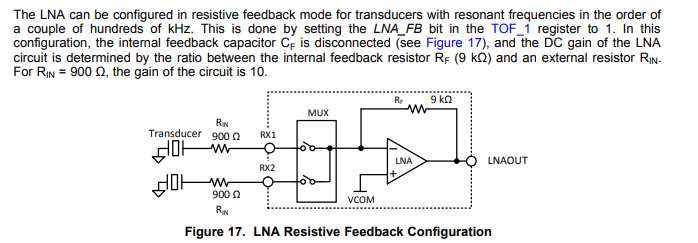

    传输频率是多少? 您似乎已将 LNA 设置为电容模式、但 RX 引脚具有一个电阻器、就好像它在电阻模式下使用一样。 根据上面的示波器屏幕截图、您好像使用的是312kHz 频率、这是正确的吗? 对于该频率、您应该对 LNA 使用电阻反馈模式。 LNA 的增益可根据数据表进行设置:
    TX1连接到 RX2、TX2连接到 RX1、正如它们应该那样。 但是、TX 线和换能器之间的电容有一点不寻常。 我建议遵循 TDC1000-TDC7200EVM 或 TDC1000-GASEVM 中的组件建议。 完整的原理图包含在用户指南中。 TX 线路上没有电容器。 只需一个可根据您的需求进行调节的小型限流电阻器。

    i)我将电容反馈与1MHz 谐振 频率传感器一起使用 、请告诉我如何在交替换档中使传感器正常工作、并且我已在寄存器配置中使能 CH_Shift 位。
    ii)在下面的电路图中,我应该使用的电容器和电阻器值是多少/我如何选择这两个组件的值......... ?
