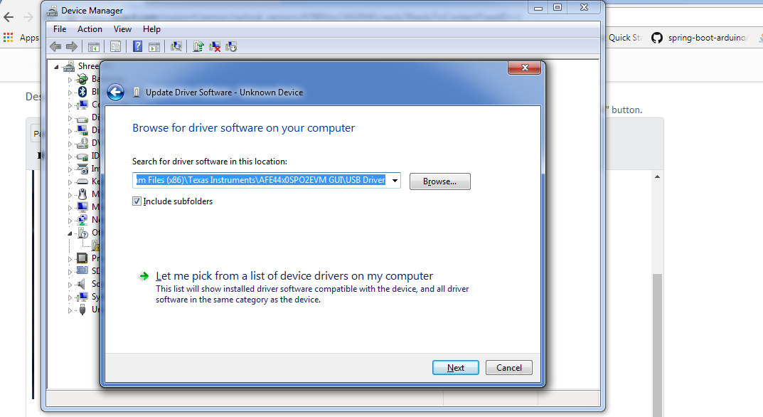

    Prabin、您好!
    我按照该帖子中提到的步骤操作、我禁用了"驱动程序签名实施" 并启动了 Windows。
    Windows 重新启动后,我打开了“设备管理器”并将设备连接到 USB 端口,设备在“其它设备”下显示为“未知设备”(它应该是 AFE44x0 SpO2 EVM)
    接下来、我右键单击"未知设备"并选择"更新驱动程序软件"、然后单击"浏览我的计算机以获取驱动程序软件"。 在此屏幕上、我单击"让我从计算机上的设备驱动程序列表中选择"
    单击 Next (下一步)
    单击"Have Disk"(拥有磁盘)并从此路径中选择"AFE44x0.inf"文件
    "C:\Program Files (x86)\Texas Instruments\AFE44x0SPO2EVM GUi\USB Driver"
    但单击"OK"时、我收到以下错误
