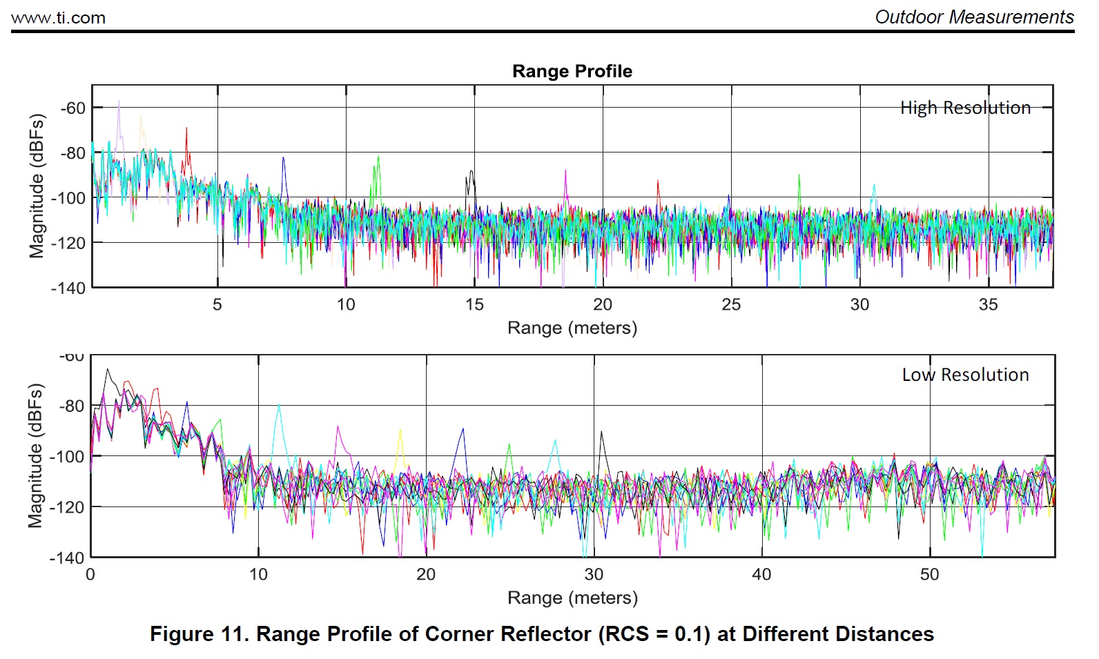

尊敬的专家:
您的应用报告 SWRA549显示了相当令人印象深刻的结果、尤其是在检测范围方面。
在高分辨率和低分辨率模式下、我都看到角反射器在30m 以上具有0.1m^2 RCS、还有行人
高于20m。线性调频脉冲配置已明确说明、但您是否还可以指定 Tx 功率和接收器增益的设置?
后者是否意味着包括 LNA 和 ADC 在内的过载增益?
非常感谢您的参与。
Timofey
    在 profileCfg 中、发送器功率指定为12dbm - db 回退、适用于特定 Tx (字节宽)、通常回退为0dB。
    Rx LNA 增益为24-48dB 范围。 它针对客户场景进行了调整、默认值通常为30dB、增量为2dB。

    感谢您的详细回答。 我在实验中使用的是 Radar Studio、它允许我像您说的那样调节 Tx 功率和 Rx 增益。
    与应用报告中的结果相比、我在默认0dB 回退和30dB Rx 增益下获得的第一个结果看起来不是很好(请参阅下图)。
    后者具有较低的信号功率和较低的本底噪声、这大概意味着 Rx 增益和/或 Tx 功率的值较低。 最可能是报告作者
    找到了在室外测量中提供更高 SNR 的最佳设置组合。 是否仍然可以对其进行澄清? MMWAVE_SDK_USER_guide 没有
    回答这个问题。
    Timofey

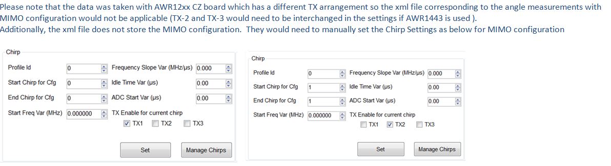

    在 SWRA549中有2个配置、请参阅表2、zip 文件包含 Radar Studio 配置参数的 Load .cfg 文件。
    在本用例中、您需要使用 Tx1、TX3与 Tx1和 Tx2作为 EVM 示例。   由于 Radar Studio 不存储多个线性调频脉冲配置、因此您需要在 Sensor Config 选项卡上手动设置这些配置、请参阅随附的图。
    Radar Studio Load 配置文件位于中
    e2e.ti.com/.../swra549_5F00_radarstudio_5F00_xml_5F00_Files.zip
    Joe Quintal
