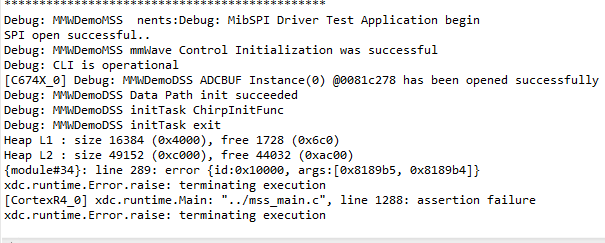

我在使用 MMWAVE_DEMO 代码时遇到了一些问题。 我想重新配置 DSS 侧的每个帧的寄存器"FraameCfg"。
我尝试将代码段插入函数"MmwDemo_dsFrameStartIntHandler"("C:\ti\mmwave_sdk_01_00_00_05\packages/ti\demo\xwr16xx\mmw\dss\dss_main.c")。但 它出错。
请告诉我错误的含义以及如何处理?
如果此方法有误,请就其他方法提供一些建议?

该错误如下所示:

    Havi、您好!
    我们将在代码中返回正确的点来介绍此更改。 通常、主子系统执行此类面向控制的任务和 DSP 端。
    如果专家在回复之前需要尝试运行、请附上修改后的 C 代码、以供参考。
    此时、错误可能是由于引入此更改的位置不正确、也可能是因为修改后的配置不正确。
    Vaibhav
    Havi、您好!
    根据您的错误快照、看起来 rlSensorStop 没有执行。
    在进行该实验时、您需要注意的几件事情
    • 请勿从中断处理程序函数调用任何耗时的 API (此处 为 MmwDemo_dsFrameStartIntHandler)
    • 每当调用 rlSensorStop 时,RadarSS 仅在当前正在进行的帧完成后停止帧。
    • 因此、下次需要启动帧(rlSensorStart)时、只有当您获得 等于配置的线性调频脉冲总数的线性调频脉冲中断('gMmwDssMCB.stats.chirpIntCounter')时。
    • 要停止帧、重新配置和启动帧、您需要在"mwDemo_dssDataPathTask"函数下添加 API 调用。
    IF (事件和 MMWDEMO_CHIRP_EVT)
    MmwDemo_dsDataPathProcessEvents (..)
    /* rlSensorStop、 rlSetFrameConfig、rlSensorStart */

    我尝试了您的建议、但我遇到了以下代码的 frameconfig 错误。 您是否愿意告知您遗漏的内容?

    您好 Chris
    重新配置 framecfg 需要花费太长的时间,需要在我的项目中关闭雷达传感器和 MSS 数据路径和 DSS 数据路径,等等。
    我只需重新配置 chirp 参数,chirp 参数只是存储在 ram 中,重写 ram,意味着重新配置 chirp 参数。
    它不需要关闭传感器和数据路径。
    BR
    您好 Chris、
    调用 rlSetFrameConfig API 时、您获取的错误代码是什么?
    如果要在 frameConfig 中更改 numOfChirp 和 numAdcSample、则还需要根据这些新参数重新配置 dataPath。
