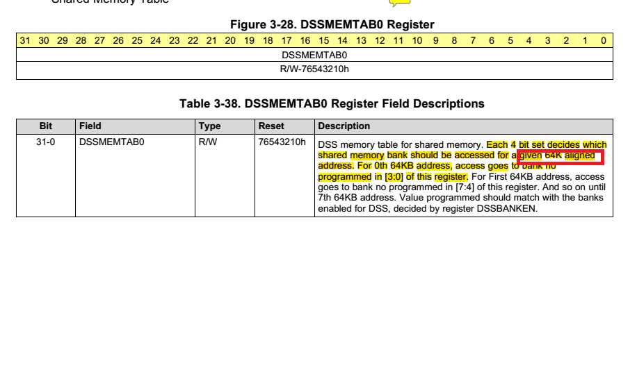

   在 swru520的3.6.1.24 DSSMEMTAB0寄存器说明中、控制的组大小为64KB。 但是、1642 L3的银行规模为128KB。 此外、  在9.2.3的 TRM 中 、L3分配示例也意味着128KB 的组大小。 您能否仔细检查3.6.1.24中的描述是否 正确?

     AWR1443/AWR1642技术参考手册(修订版 A) 包含 AWR1443和 AWR1642的寄存器说明。 第3.6.xx 节中的寄存器适用于 AWR1443有关 AWR1642器件的等效说明、请查看第3.7.xx 节。
    具体而言、3.7.1.37 DSSMEMTAB0 将具有等效信息。
    希望这对您有所帮助。

      感谢您的回复。 我错误地查看了对 AWR1443器件的 DSSMEMTAB0描述。 感谢您的纠正!
