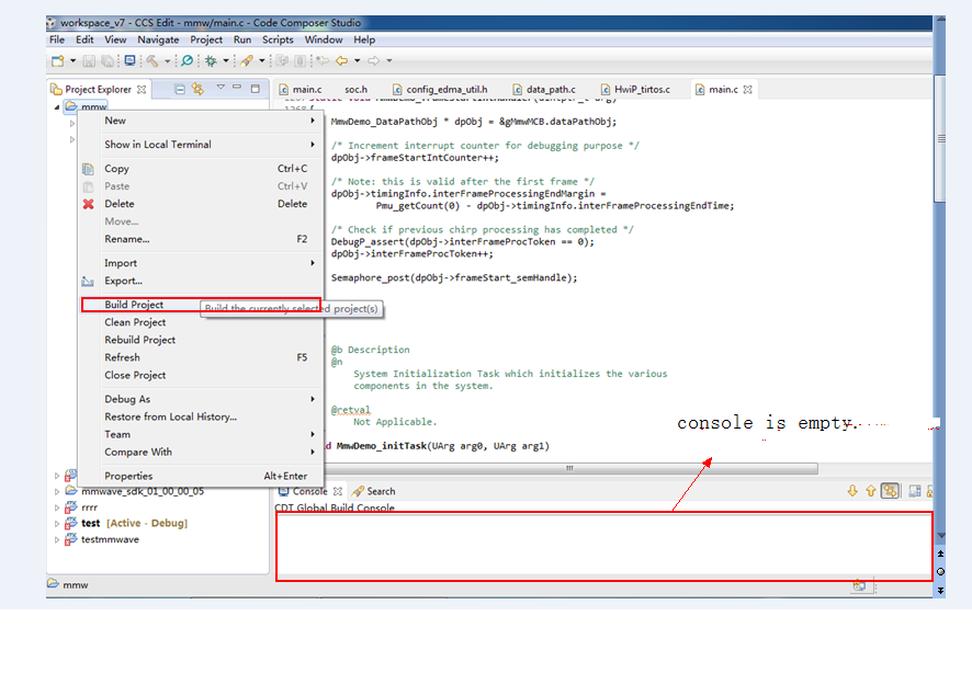

客户正在使用 AWR1443BOOST。  他指的是4。 4. 2. 设置 MMWAVE_SDK_USER_guide 的编译环境
此 步骤已成功配置。  但是、当客户  将项目导入到 CCSV7.2编译器环境中并执行构建项目时
操作、无法 编译他导入的项目、 并且控制台为空。 请检查附件。
客户的操作是否有任何错误? 如何解决该问题?

    Mickey、您好!
    请您进一步解释一下这个问题吗? 您的客户是从命令行 makefile 构建项目、还是创建了 CCS 项目并尝试在 CCS GUI 中导入和编译、您在此处提到的控制台是 CCS 的编译控制台还是 CCS 的输出控制台(CIO:应用正在运行时)?
    您能否再次附加日志文件、我在此帖子中看不到任何附件。

    Mickey、您好!
    编译 CCS 工程时、您无法获取控制台输出的原因有多种、您的 PC 上提供了编译器的所有依赖项?
    在 e2e 上、我   已经上载了适用于 AWR16xx (MMWAVE-SDK 1.0.0.5)的工作 mmw 演示应用 CCS 项目、您能不能再尝试一下该 CCS 项目。 如果该项目有效、则可以将其作为参考、为 AWR14xx 演示创建 CCS 项目。

    Jitendra、您好!
    是的、此问题已解决。 感谢你的帮助。
