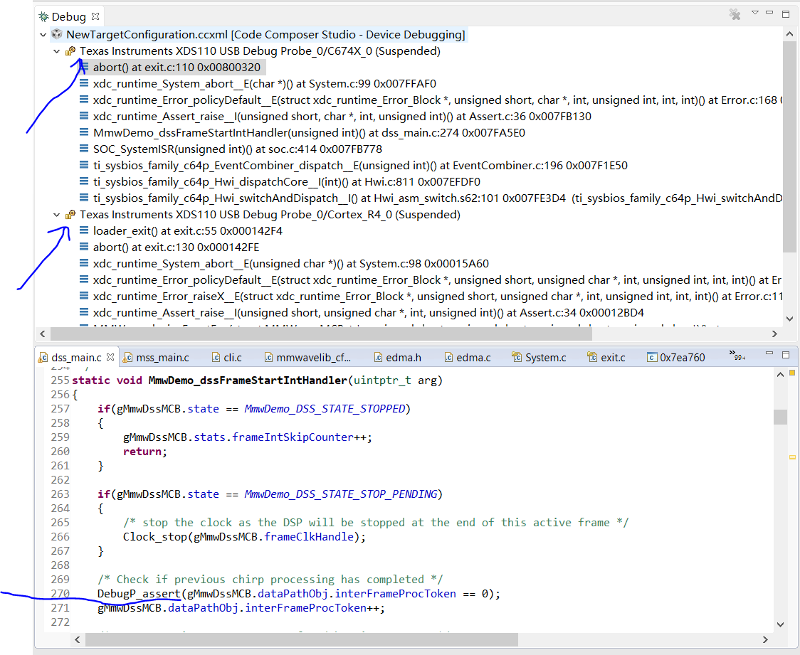

  当我调试代码,时遇到以下错误:
framecfg 是以下:
帧配置0 1 16 0 1300 1 0
    发生这种类型的错误是因为帧间空闲时间内执行的处理超出了空闲时间的持续时间。
    您应该对处理时间进行基准测试、并检查其与帧空闲时间的比较情况。
    在毫米波 SDK 演示中、MSS 仅在 UART 传输完成后才将控制权返回给 DSS。
    您可以通过注释掉以下内容来禁用该功能:
    // DebugP_Assert (gMmwDssMCB.dataPathObj.interFrameProcToken = 0);
    gMmwDssMCB.dataPathObj.interFrameProcToken++;
    谢谢你
    Cesar
