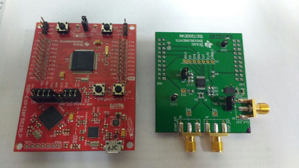

大家好、我在开始使用 TDC7200EVM 时遇到问题。 首先、我将尝试指定相关的操作系统、硬件和软件资源:
* Windows 8.1
* TDC7200EVM + MSP-EXP430F5529LP
* TDC720xEVMGUI
我已成功安装 LabVIEW 和 TDC 驱动程序。 我可以在 GUI 的调试部分升级 MSP430固件。 我使用的是"TDC720xEVM-Firmware-V2.07.txt"文件、我可以顺利上传该文件。 但是、当尝试连接 TDC 时、我收到消息:"连接失败! 检查 COM 端口号"。 配置如下:
选择器件:TDC7200
TDC_CLOCK:板载8MHZ
MSP430_SPI_CLK_CONFIG: CLK 相位高、极性低
MSP430_SPI_CLK_DIVIDER (>=1):X002。
串行端口:当我连接 TD+MSP 时、出现两个串行端口(COM4/COM5)、我尝试连接、但这两个端口都收到相同的错误消息。
顺便说一下、我能够上传闪烁示例并正常工作。
我想知道我是否做了一些事情、或者您是否有任何建议来连接我的 TDC。 我还在附加电路板照片、以便您可以查看跳线是如何连接的。
我希望您 能帮我解决这个问题。
Ignacio
    您好 Ignacio、
    当您在 Windows 设备管理器中查看已连接的主板时、您会在 COM4和 COM5下看到什么? 例如、它应该显示"TDC7200EVM (COM4)"。
    由于您能够正确上载固件、我将首先再次尝试上载固件。 更新固件后(使用您在帖子中提到的同一文件)、转至器件管理器、右键单击与 EVM 关联的 COM 端口、然后单击"卸载"。 最后拔下 EVM 并重新插上。 您应该会在窗口中看到一条器件驱动程序更新消息、完成后、您将在器件管理器中看到 EVM 作为 COM 端口。
    现在运行 GUI 并选择与您在器件管理器中看到的 EVM COM 端口相匹配的 COM 端口。
    请尝试一下、并告诉我它是否适合您。
    Scott、您好、我按照您的指示操作:
    1) 1)我重新上传了固件
    2) 2)我在"设备管理器"中卸载了驱动程序
    3) 3)我已拔插 Launch Pad。
    我现在在设备管理器中看到的是(我的 Windows 语言是西班牙语、所以我正在翻译):
    其他器件:
    (!) MSP 应用 UART
    (!) MSP 调试接口
    (!) MSP430-USB 示例
    感叹号表示驱动程序未成功安装。 您是否有 Web 链接可下载并安装与 Windos 8.1兼容的此设备的驱动程序?
    Ignacio
