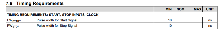

    我认为您没有正确阅读该问题。 我不问 START 和 STOP 信号之间的时间,我要问 START 和 STOP 信号应该处于高电平的时间,以便器件能够识别它们。 同样,使能信号的时间也是。 时间是否为1到2微秒。
    接下来、我将询问 SPI 时钟的频率。 因为在数据表中,它应该 是20MHz  ,4MHz,它是否起作用?
    这些规格位于数据表的时序要求部分:
    只要您正在进行测量、使能端就需要保持高电平。 没有需要考虑的脉冲宽度、因此数据表仅提及最小上升和下降时间。
    SPI 时钟将在4Mhz 频率下工作。 20MHz 只是最大值。
