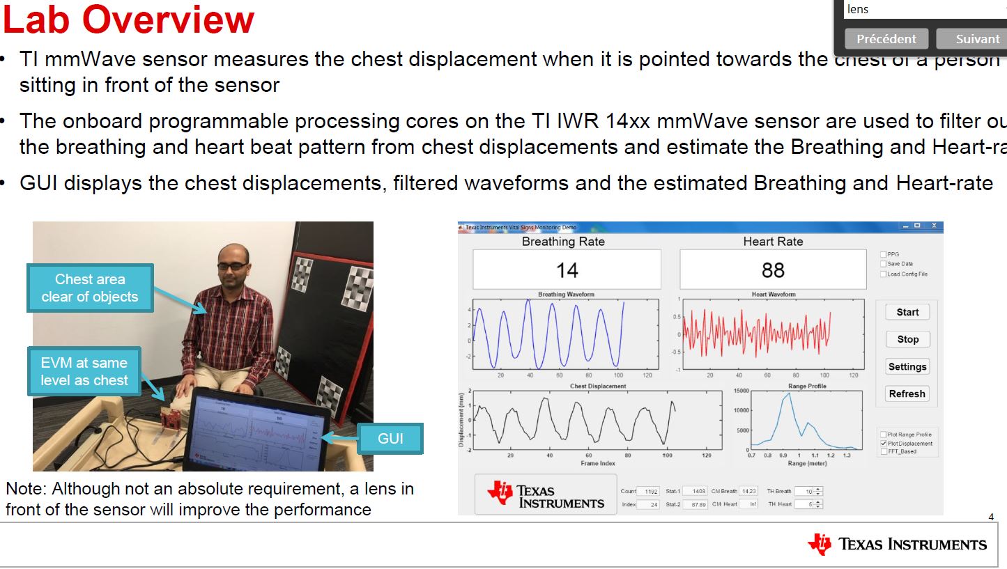

尊敬的支持团队:
是否可以获得本实验中使用的透镜的规格。 (请参阅图片下方的注释)。
Christophe
    您好 Christophe、
    描述此演示所用的确切硬件设置(包括所用的镜头)时、不应出现任何问题。 我很快会为您提供此信息。
    请注意、在实际的最终产品中、通过设计更定向的天线来连接 IWR1443毫米波器件、实际上可以实现最佳性能。
    本演示中使用电介质毫米波透镜的原因是、IWR1443 BoosterPack EVM 天线设计为在通用演示中具有相对较宽的视场。 但是、可以进行更定向的天线设计。 我们计划发布不同天线设计的小型产品系列、这些产品在增益、方向性和带宽之间进行权衡、以更好地适应不同的应用。
    Randy

    您好 Christophe、
    实际上,我的错误是,我认为我们不能在这个论坛上提供镜头的具体品牌和模型。 但其余的设置仅包含相同的 IWR1443 BoosterPack EVM、您可以从以下 TI 网上商店购买: www.ti.com/.../iwr1443boost
    但是、如果您与任何毫米波透镜和天线接触、大多数制造商都可以根据需要生产透镜。 此应用越窄越好。
    Millitech 就是一个这样的例子: www.millitech.com/MMW-Antenna-GaussianOptical.htm
    同样、我们甚至提到镜头的唯一原因是我们在宽 FOV BoosterPack 天线设计上运行此演示。 如果没有特定于应用的天线或镜头、这可能会使演示难以复制。
    这就是我现在可以提供的所有内容。
