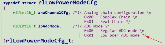

常规 和低功耗 ADC 模式有何区别?

    1) 1)低功耗 ADC 模式将采样率限制为最大值的一半、但可节省少量电流。

    1)如 Vivek 所示、低功耗 ADC 模式(900Msps)与正常功耗模式(1800Msps)会影响 ADC 和 DFE 数字滤波器链。通常有一个数字前端 DFE、输出速率使用低功耗 ADC 模式而不是正常功耗(典型值<= 6.25Msps)触发
