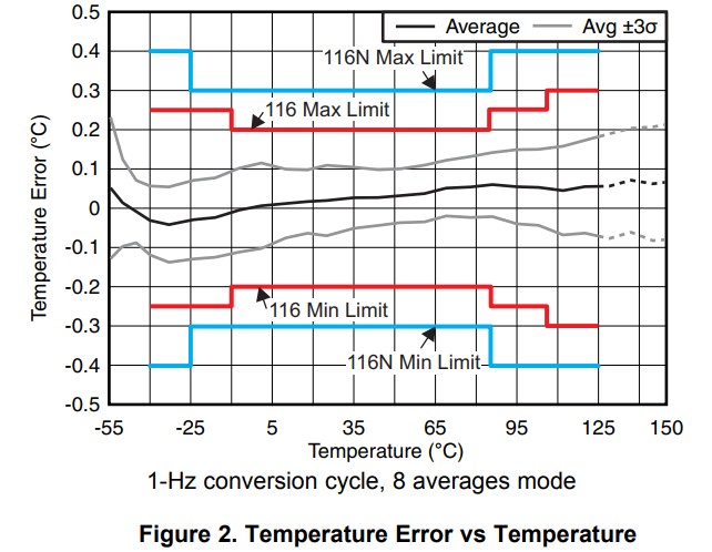

对于 LM73 、在循环通电后、股部和低电平值将为 Loss、对吧?  是否有一个温度传感器可以在相同的精度和相同的范围内工作、从而保持大腿/小腿的设置? 太棒了!

    正确。 在下电上电后、寄存器内容将被清零至其默认值。

    TMP116是我们唯一具有 I2C 接口和 EEPROM 进行设置的器件。 TMP107是另一个本地温度传感器、具有 EEPROM、但接口为 UART。 您可能会考虑使用我们的开关产品之一、例如 TMP302、它提供各种预设和可配置的股部/股部限制。

    您是否拥有超过125~150度范围的 TMP116精度数据? 太多了!
    您好、Vera、
    图2显示了高达150C 的典型精度。 我们不保证精度超过125C。
