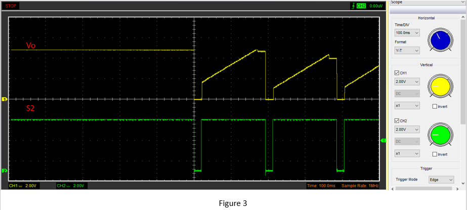

大家好、我正在使用 IC IVC102U 来检测荧光现象。 我使用以下参数:
DELAY_RESET = 25ms;
DELAY_HOLD = 15ms;
integration_tim= 150ms;
我的问题是:我再次执行序列保持、复位、积分和保持。 但是、当我执行保持时、输出信号中会发生跳转(图中标记为红色)。
我不明白 S1和 S2控制有什么问题。
有人可以帮帮我吗?
    您好、Luiz、
    我只是想澄清一下、您的图中的通道1和通道2是什么? 此外、如果还可以在示波器上显示 S1和 S2波形、这可能很有用。
    最棒的
    Alex
    Alex、您好、非常感谢您的回复。
    在上图中、通道1和2是相同的 Vo。
    图2、3和4参考 Vo、S1和 S2信号、如下所示。
    Luiz Fernando
