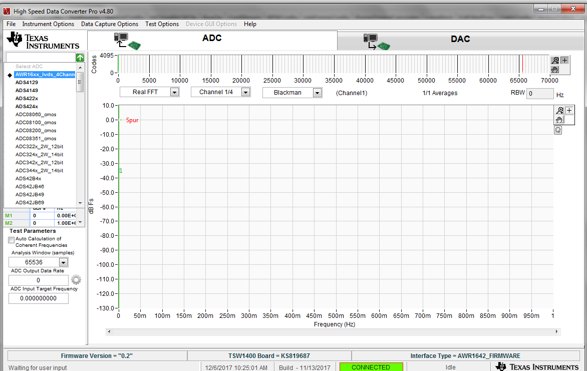

4.我已下载"DFP_00_09_01_06"、"MMWAVE_SDK_01_01_00_02"、"HSDC Pro v4.80"、"Radar Studio v1.9.1.0"和"Matlab Runtime Engine v8.5.1"。 当我启动 HSDC 时、似乎连接良好、但接口类型显示为 AWR1642_FIRMWAVE、而"attachment1.png"中显示的是 ADC_Firmware。 可以吗? (与 IWR 相比、选项中仅提供 AWR)。

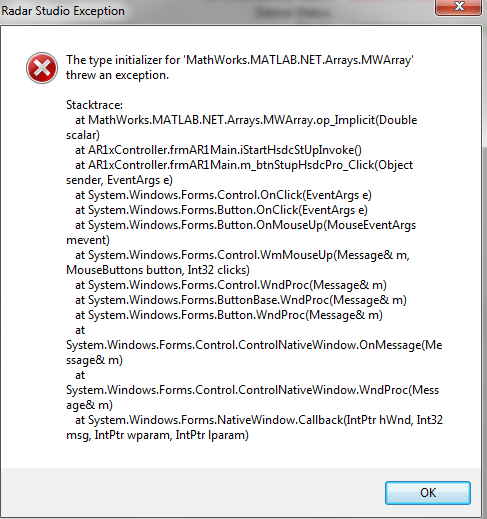

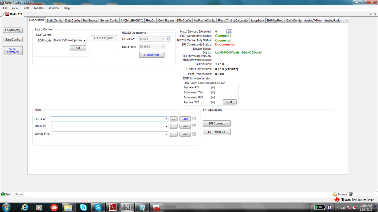

5.当我启动 Radar Studio (如 attachment2.png 中所示)时、连接的器件数显示为"0"。 此外、器件状态为空白、这表明我的 DFP 固件很可能不匹配。 关于如何解决的任何建议? 此外、如果我单击 SetupTSW1400、则会出现错误(如 attachment3.png 中所示)、表明 Matlab 安装有问题。 但是、已安装运行时引擎、并且已在环境变量中设置路径。

    IWR1642只有 ES1.0。 您是否还有 DevPack? 它需要与 Radar Studio 配合使用、如果没有它、器件将不会出现在 Radar Studio 中。

    是的、三个器件 DevPack、IWR1642BOOST 和 TSW1400EVM 均根据指南进行连接。 如果 IWR1642只有 ES1.0,那么我是否使用“DFP 00.06.00.05”或“00.09.01.06”? 在线教程说明使用"DFP 00.06.00.05"、我无法在线查找。
    是的、最新的 DFP 应该可以。 ES2.0仅适用于 IWR1443、而不适用于 IWR1642。
    您能否使用 COM 端口发布设备管理器屏幕的屏幕截图?
    此外、您要在 Radar Studio 中将哪些固件加载到器件上?
