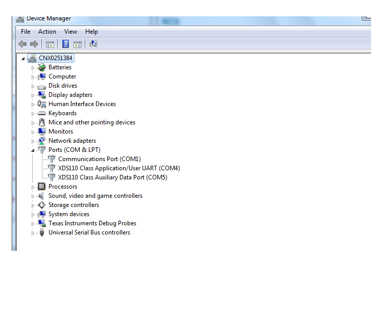

我想使用 适用于 AWR1642BOOST 的毫米波演示可视化工具。
我为 AWR1642BOOST 加电并将 AWR1642BOOST 连接到 PC。 COM 端口如 Attach 中所示。
但当我配置 COM 端口时、  它始终在 PC 上显示"等待数据"。 请检查附件。
即使我使用 Chrome 浏览器或 IE 浏览器、或者我尝试反复连接、或者我重新启动 PC 或使用其他 PC、
AWR1642BOOST 无法连接到连接等 COM 端口。

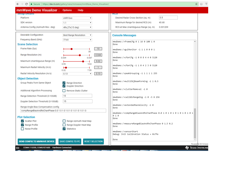

    现在、我可以 将 AWR1642与 Visualizer 正确连接。  步骤如下:
    我使用 uniflash 加载 xwr16xx_mmw_demo.bin 文件。 xwr16xx_mmw_demo.bin 文件位于中
    "mmwave_sdk_01_00_02\ packages/ti\demo\xwr16xx\mmw\xwr16xx_mmw_demo.bin"文件夹。
    SOP0 SOP1 SOP2=101。
    2.然后在 Chrome 浏览器中打开 Visualizer。 选择 SDK 版本1.1。
    3.更改 EVM 上的 SOP0 SOP1 SOP2=011。 并为 EVM 通电。 DS2和 DS4已开启。  DS3被关闭。
    4.在可视化工具 GUI 上,选择选项/串行端口,然后在上面的帖子中描述的 PC 上显示“等待数据”。
    5.单击"SENDCONFIG to mmWave device (传感器配置到毫米波器件)"、然后显示"Hardware connect (硬件连接)"、"On (打开)"控制台消息"、
    它显示"完成"。 请检查附件。 然后、我注意到 DS3已开启。

    A1:刷写 xwr16xx_mmw_demo.bin 后、将 SOP 设置更改为 SOP0 SOP1 SOP2 = 100、以便与可视化工具配合使用。
    A2:使用毫米波演示可视化工具的步骤正确。
    A3:不应打开 DS3 (nERROR)。 代码中似乎有一个异常。 这可能是因为您有错误的 SOP 设置。
    -Raghu

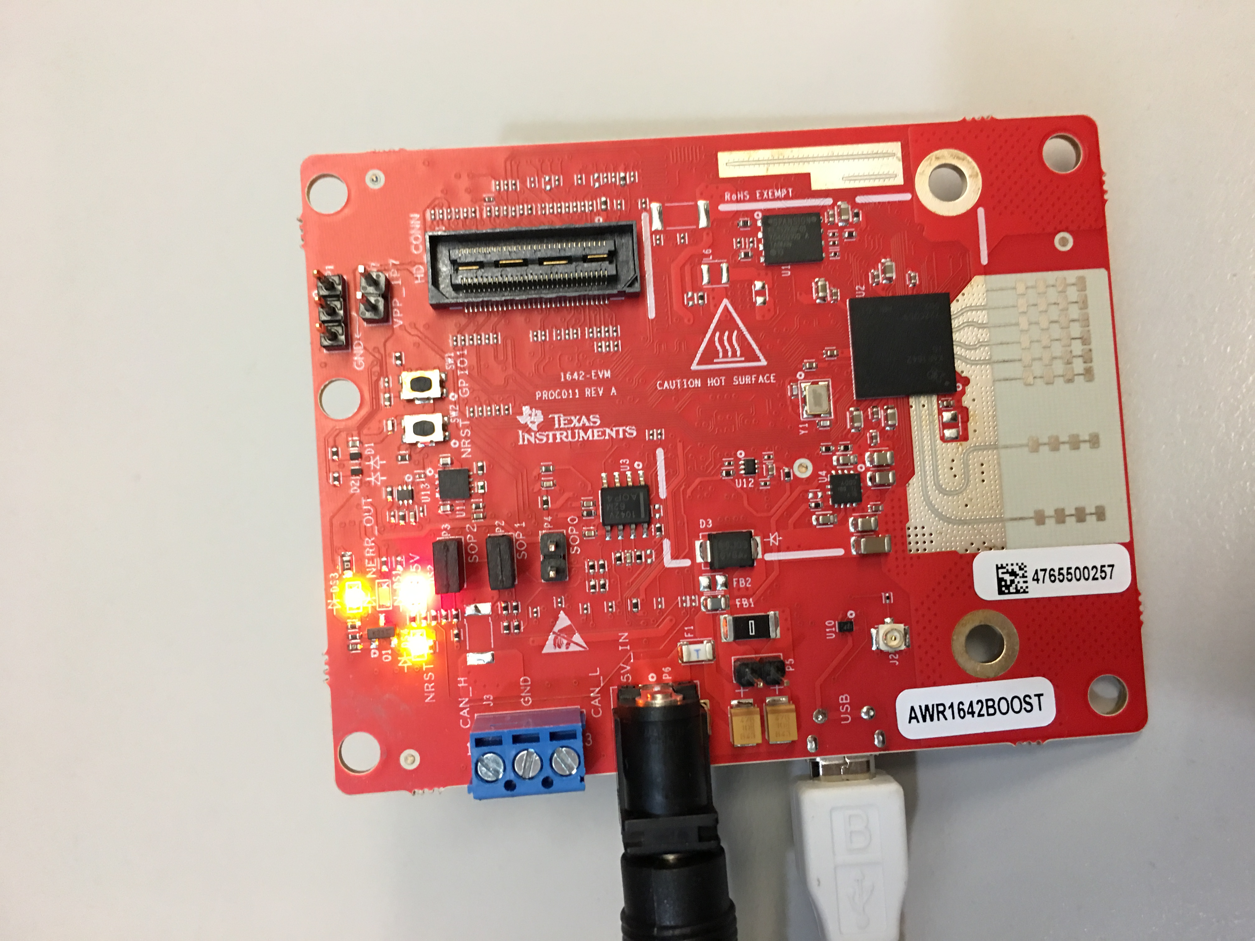

    感谢您的支持。 现在、我再次加载了 xwr16xx_mmw_demo.bin、然后使用毫米波演示可视化工具。
    当我再次将 AWR1642BOOST 连接到毫米波演示可视化工具时、设置 SOP0 SOP1 SOP2 = 100。
    毫米波演示可视化工具可以正确连接。 但是、在我将 AWR1642BOOST 正确连接到毫米波演示可视化工具后、
    DS3仍处于开启状态。
    您是说 DS3应关闭。 对于我的此操作、您是否知道 DS3为何仍然打开?
    如何解决在将 AWR1642BOOST 正确连接到毫米波演示可视化工具后 DS3始终开启的问题?
    Mickey、您好!
    DS3不是 nERROR、它是 GPIO_2、用于在传感器启动时点亮 LED。 您的操作正常。
    很抱歉、我之前的回复中将 DS3称为 nERROR。
    -Raghu
