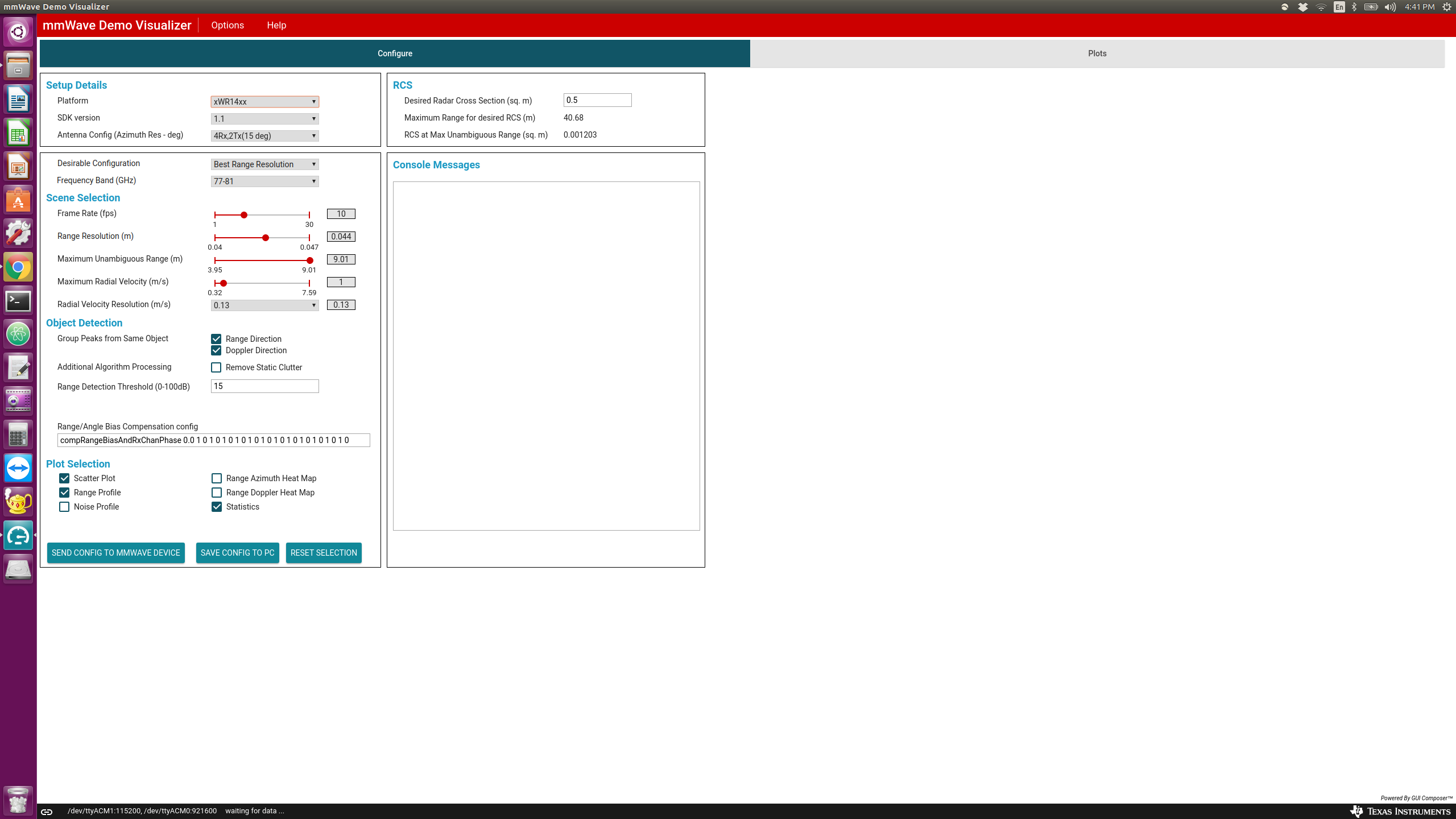

我已经完成了有关使用 Ubuntu 进行设置的说明:
http://processors.wiki.ti.com/index.php/TI_Cloud_Agent
http://processors.wiki.ti.com/index.php/Linux_Host_Support_CCSv7
一切似乎都安装正常。  使用 USB 连接电路板时、我看到:
总线001设备006:ID 0451:bef3 Texas Instruments、Inc.
它对应于安装中创建的 udev 规则。  我还按预期获得串行端口 AMC0和 AMC1
但我不知道哪一个对应于 CFG 端口、哪一个对应于数据端口。
我尝试了两种配置、但应用程序在两种情况下都将连接状态显示为"等待数据"。
电路板上的状态指示灯按预期显示: +5V 为红色、黄色的"Out of reset"指示灯亮起。
我首先尝试了 Chrome 版本、然后安装了独立版本、两者的结果相同。
下面是演示应用页面的屏幕截图:
    Dan、您好!
    您是否已将 MMW 演示应用程序代码加载到设备中?
    将代码下载到器件后,您应该能够使用毫米波演示可视化工具“将配置发送到毫米波器件”。
    将配置下载到设备后,您将能够从设备接收对象数据。
    -Raghu
    事实证明、这是端口的权限问题。 将我的用户名添加到拨号组可以解决问题。
    此外、为了便于将来参考、命令端口为 ACM0、数据端口为 ACM1。  将其包含在安装说明中会很有帮助。
    已经加载到板上的其他器件。  尽管如此,我感谢你花时间审议这个问题。  我如上述评论中所指出的那样解决了这一问题。
