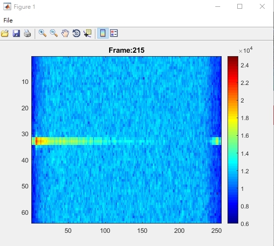

我转储了 R-V 热图数据、发现生成的数据具有线形噪声。
我将 PROFILE_SRR_START_FREQ_GHz 设置为79G。  请参阅下图(X 标签为距离指数、Y 标签为多普勒指数)
图1:79G

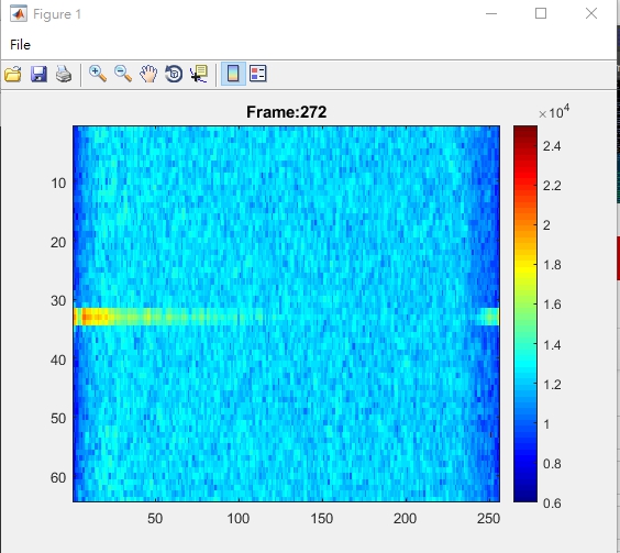

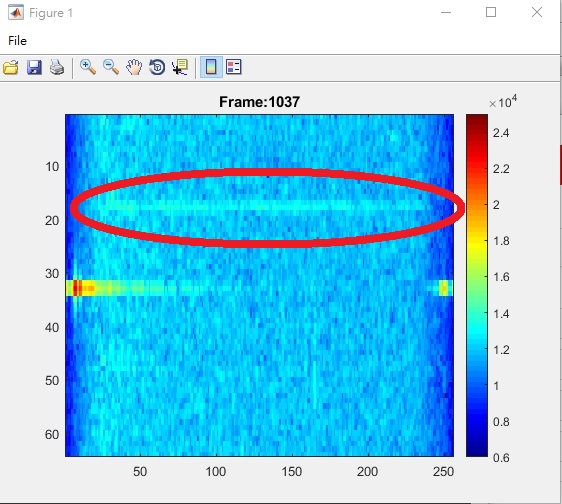

但是、当我将 profile_SRR_START_FREQ_GHz 设置为77G、78G 和80G 时、这些结果看起来正常。
请参阅图2-4 (X 标签是距离指数、Y 标签是多普勒指数)
图2:77G
图3:78G

这件事长期以来一直困扰着我。 您是否对配置文件设置有任何建议或此问题的可能原因。
提前感谢。
陈凯文
    尊敬的 Kevin:
    这是器件勘误表(ANA#08)中提到的已知问题。
    www.ti.com/.../swrz072a.pdf
    请避免线性调频脉冲期间的79.2Ghz 频率或使用较大的斜率作为权变措施。
    Kaushal
